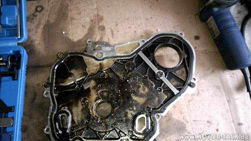

  7. Fragwürdiger Zustand Ölpumpe Z22SE
Opel Zafira A
Was haltet ihr davon (Fachliche Meinung oder Erfahrungen)..?
Handelt sich um die Ölpumpe meines Z22SE-Motors den ich zur zeit Instand setze.
Mir gefällt das nicht, aber das Teil soll komplett über 500,-€ kosten...:-( Dagegen ist KW neu lagern, honen und Übermaßkolben billiger Mist...^^
Rotor gibt es ab ca. 30,-€ aber was soll der alleine da helfen..??? ^^
Gruß Andi
Innenseite zusammengebaut
Pumpendeckel, Innenseite
Pumpengehäuse

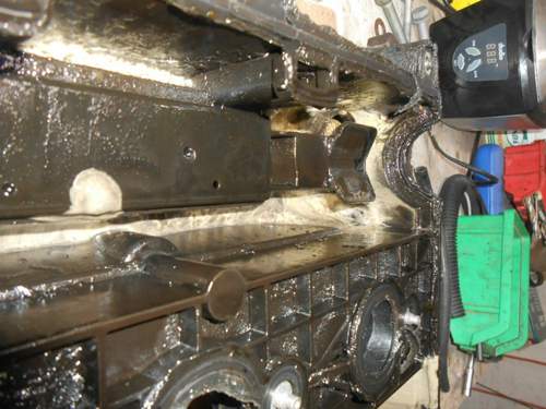

Hier noch ein Update für Interessierte vom zerlegen eines Z22SE mit gut 330´000 km runter und scheinbar spuren eines Kettenrisses beim Vorbesitzer des Autos, dieser sagte mir damals zwar das er eine neue Kette mit neuem Spanner hat verbauen lassen, von einem Kettenriss war jedoch nicht die Rede. Seither bin ich ca. gute 130´000 km mit dem Motor gefahren in denen ich mich nie für das was so ein OPEl 2,2 Liter an Leistung entwickelt begeistern konnte.
Nun da sich der Ölverbrauch in höhen bewegt die jenseits von gut und böse habe ich ihn ausgebaut und zerlegt um ihn komplett insatndsetzen zu lassen (neu Lagern, KW läppen oder schleifen, Zylinder honen und neue Übermaskolben rein, Ventile, Ventilführungen checken lassen und wenn nötig erneuern, Ventilspielausgleiche evtl. erneuern, Kopf Abdrücken und planen).
Dabei ist bisher zu Tage getreten das die Steuerzeiten nicht stimmten und die Kolben offensichtlich einmal "Feindberührung" hatten, außerdem eine gebrochenen Führungs-Schiene und eine stark verschlissene Ölpumpe mit starken Riefen im Kolben des Überdruckventils der selbigen, sehr viel weißer Schlamm im Ventildeckel und einiges an Ölkohle im restlichen Motor. 🙄

Kein Wunder, dass du so unzufrieden mit dem Motor bist. Deiner ist halt in der Vergangenheit technisch hart vergewaltigt worden. Denke bei der Instandsetzung de Kettenschadens ist nicht fachgerecht gearbeitet worden. Die schwache Leistung und der hohe Ölverbrauch sind sicherlich nicht das normale Verschleisbild des Motortyps an sich.
