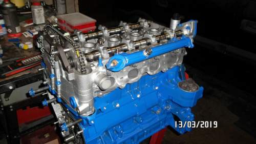

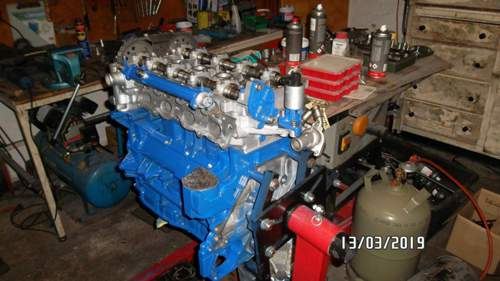

Hier mal ne weitere Rückmeldung von der Z22SE-Front in meinem Zafira...
Das Ende vom Lied ist jetzt eigentich das beide Motoren, der zugekaufte und der Originale in der Vergangenheit wohl mal schlimme Probleme mit der oder den Ketten hatte(n).
Dadurch haben beide wohl mal feine Späne durch den Ölgreislauf gejagt und entsprechend schlecht sahen ALLE Wellen an den Lagerstellen aus (Nockenwellen, Ausgleichswellen und die Kurbelwelle). Auch die Ölpumpe hat es dabei wohl stark mitgenommen wie auf den anfänglichen Bildern zu sehen ist.
Nun habe ich Nockenwellen, Ausgleichswellen neu eingekauft. Kurbelwelle wurde für 200,-€ geschliffen.
Ausgleiswellen besitzen in dem Z22Se hinten jeweils eine Lagerbuchse, für diese hat der Motorenspezi sich erst mal Werkzeug hergestellt und mir dann meine neuen Buchsen die ich ihm brachte eingepresst.
Zylinder wurden aufs 1. Übermaß gehont, und neue Übermaß-Kolben verbaut, die Kurbelwelle und die Pleuel wurden neu gelagert und dabei die neuen Hauptlagerschrauben die ich beschafft habe verbaut.
Am Kopf wurden 8 Einalssventile erneuert weil sie durchs schleifen zu "wenig" geworden wären, an selbeigen gab es neue Ventilführungen die etwas zu viel Luft hatten.
Von mir bekommt das ganze dann noch neue Hydrostössel, neue Wasserpumpe, neue Ölpumpe, alle
O-Ringe neu, alle Wellendichtringe, auch am Getriebe neu. Alle Dichtungen und Abdichtungen neu.
Kupplung neu. Katalysator neu, von dem ich vermute das er zugesetzt ist mit Ölkohle aus dem alten Schlabbermotor. Weiter neue Stecker an den Einspritzventilen, und alle äußeren Getriebe-/ Motorschrauben die nicht viel ziehen müßen aus Edelstahl.
Anlasser komplett zerlegt, neu geschmiert und abgedichtet (Kohlen waren noch zu genüge vorhanden, aber Gleitlager alle Trocken wie die Wüste).
E-Lüfter zerlegt, Lager gereinigt und gefettet, 2 Vorwiderstände neu.
Inzwischen ist zu erkennen wo die "Reise" hingeht, siehe Bilder.. :-)
Gruß Andi

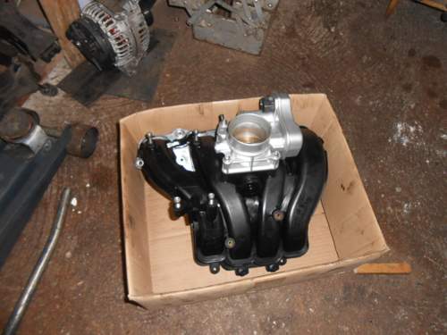

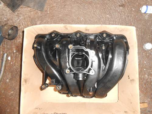

Ansaugbrücke nach entrußung Z22SE

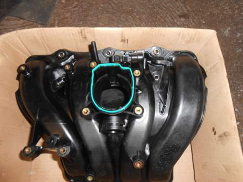

Neue Dichtung Droßelklappe
Drosselkalbpe gereinigt
+12
Sieht ganz gut aus. Die blaue Farbe wäre mir nichts aber Mühe hast du dir gemacht. Jeder der mal Motorteile entfettet und gereinigt hat weiß wie aufwändig das ist. Gut gemacht.
Paar Anmerkungen hab ich nocht.
- AGR würde ich nicht verbauen, sondern die org. Opel Dichtplatte und AGR deaktivieren
- 200 Euro nur für das Polieren der Kurbelwelle oder auf Untermaß geschliffen? Hast dann auch die entsprechenden Lager?
- Ausgleichswellen hätte ich halt in dem Zuge auch weggelassen. Hat sich ja durch den Verschleiß quasi angeboten
- ganz schön teuer die ganze Aktion vor allem wegen der Arbeiten des Motorenbauers. Neue Ventilführungen, AGW-Lagerschalen, Block gebohrt und gehont.... Sicherlich hast du den Kopf und evtl auch Block auch planen lassen?! Da kommt schon was rum. Plus das Material. Weiß ja was die Sachen kosten ;-)

Ich kenne keinen Z22SE der noch mit AGR und Vorkat fährt. Die Einschränkung seitens des TIS halt ich unsinnig. Der Vorkat ist meist eh eingefallen und das AGR, selbst wenn es keine Fehlfunktion hat, verkokt dann doch den Einlasstrakt. Kann ich also nach wie vor nicht nachvollziehen die Entscheidung.

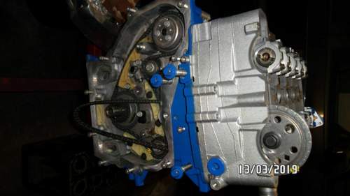

Update zwischendurch..! Block und Kopf sind wieder vereint, Ketten wieder drin und diesmal mit den richtigen Steuerzeiten..! :-)
Hier noch für Leute die sich das auch mal antun wollen oder müssen ne Info zu den neuen Ausgleichswellen die ich gekauft habe.
Bei mir war es so das ich diese Ausgleichswellen neu und bezahlbar nur als Auslass-Wellen bekommen habe (beide), ich habe jedoch zuvor gesehen das die Wellen an sich, ohne Lager und Kettenrad zu 100% identisch sind. Beim Einbau der selbigen habe ich aus dem Kettensatz die beiden Kettenräder auf die Wellen montiert, was dann aus den beiden Auslasswellen je eine Einlass- und Auslasswelle machen sollte, was soweit auch funktioniert..! Ich mußte dann aber feststellen das es noch einen Unterschied der beiden Wellen zueinander gibt....
Die Lager (gleich hinter den Kettenrädern)..!
Diese haben unterschiedlich Bohrungen für die Schraube mit denen die Welle angeschraubt wird.
Ich habe dann einfach für die Einlasswelle das alte Lager meiner alten Welle verwendet das noch sehr gut (ohne einlaufspuren) aussah, die Durchmesser der Lager sind wiederum identisch.
Das ganze soll sagen: Die Wellen an sich könnt ihr besorgen und kaufen wie ihr wollt, wichtig ist es darauf zu achten das auf Einlas- und Auslassseite das jeweils richtige Kettenrad und Lager montiert ist.
Was mann zum Einbau der Steuerkette-Nockenwellen auch mal sagen betonen dürfte ist:
Wenn ihr die Kette auf das Kettenrad Einlasseite gelegt habt, die Kette auf dem Rad von oben über den Mittelsteg nach unten durchgeführt habt und das Einlasskettenrad festgeschraubt ist.
Macht zuallererst die Gleit, und dann Spannschiene rein, erst dann alles andere, die Spannschiene zum Schluß funktioniert nicht..!..!

Spannschiene muss vorher rein. Führungsschiene jederzeit.
Auf Bild 4 hattest du die Sekundärkette bereits gedreht? Weil die Markierungen nicht passen. Frage nur zur Sicherheit.
