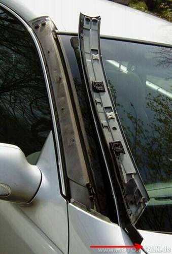

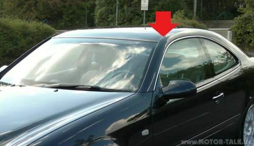

da fahr ich eben schön mit meinem frisch gewaschenen CLK über die Autobahn und hör auf einmal ein merkwürdiges Geräusch (Rappeln) aus dem Dachbereich.
Hab dann auf dem nächsten Parkplatz nen Stop gemacht und nachgeschaut was das sein könnte.
Bei mir hat sich die A-Säule im oberen Bereich irgendwie von der Halterung gelöst und steht jetzt ein Stück ab. Ich wollte sie auf gut Glück wieder festdrücken, aber das ging leider nicht.
Wie bekomm ich die ganz ab um sie dann anschließend wieder ordentlich fest zu machen? Soweit ich sehen kann, sind bislang keine Halterungen gebrochen.
Hab sie jetzt erstmal mit Klebeband fixiert und alle Spalte ordentlich abgeklebt, nicht das da Wasser rein kommt. So kann ich ja sicherlich morgen vorerst auf die Arbeit fahren, regnen solls eigentlich nicht...?!
Auf dem Bild an der Stelle des Pfeils (Übergang) ist es losgegangen.

Hi Ruhrgebietsnachbar,
6 Beiträge höher hat 'guruxl' eine Anleitung angehängt. Zusammen mit meinem Foto sollte es nicht allzu schwer sein... 😉
Viel Erfolg u. LG - Dieter

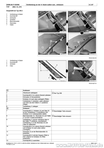

ich muß die Verkleidung an der -A-Säule (außen) entfernen. Eine bebilderte Anleitung dazu habe ich gefunden. Wie komme ich an das Gummiprofil im unteren Bereich ran? Das soll ja angehoben werden, um u.a. die sich darunter befindliche Schraube zu lösen zu können.
Ich habe mal in dem Bereich bei geöffneter Motorhaube nachgeschaut, aber nichts gefunden.
Muß ich vorher irgendwelche Verkleidungen im Motorraum (Scheibe) entfernen, um das Teil zu finden?

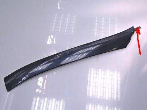

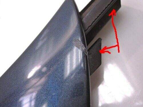

Anbei zwei Fotos aus dem Netz zur Hilfestellung. Auf dem zweiten Foto sieht man die abmontierte
Verkleidung. Zeigt der rote Pfeil auf den Teil des Gummiprofiles, was noch oben abgehoben werden muß?

Auf dem ersten Foto sieht man die abgenommene Verkleidung. Die Gummilippe unterhebeln und zur Scheibe hin hochziehen, darunter ist die zu entfernende Schraube. Dann den Kunststoffschieber, durch den die Schraube geht, nach oben schieben.
Scheibenwischer muss raus.

Die Ein-und Ausbauanleitungen habe ich. Ich sehe nur nicht die Gummilippe, um diese dann hochzuziehen. Wie komme ich an diese Lippe? MB hat mir an Hand der FIN die richtige TNR herausgesucht. Die Scheibe hat einen Riß (15 cm lang). Und dann bleibt noch die Frage, muß der Scheibenwischermotor defenitiv ausgebaut werden?

Hier die Anleitung _A-Säule:

Die Gummilippe geht doch komplett zwischen Verkleidung und Scheibe. Wieso siehst du die nicht?

Einfach unterkeilen, an der Scheibe, und hochziehen. Die löst sich dann von der Verkleidung. Ist dort nur eingeklemmt.
Habe eben alles durchgelesen!
Ist doch wirklich ganz einfach, die Gummilippe am unteren Ende ist doch deutlich zu sehen, nimm einen Plastikspachtel
oder ähnlich und heb die Gummilippe etwas an und du siehst die Schraube! Alles andere wie schon beschrieben.

Das Problem ist, dass ich die Gummilippe bei meinem clk auch nach langer Suche leider nicht sehen kann.
Wo genau muß sich der Anfang dier Lippe sich befinden? Nach Öffnen der Motorhaube habe ich unterhalb der Säulenverkleidung nach dieser Lippe erfolglos gesucht....
Die roten Pfeile der eingestellten Fotos dürften wohl die besagte Lippe anzeigen? Aber wie komme ich an diese, um die weiteren Arbeitsschritte durchzuführen?
