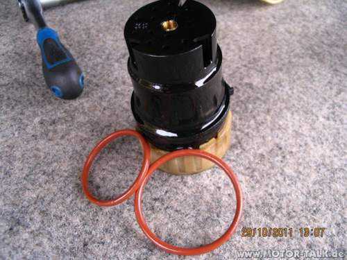

Hallo.
Den O-Ring am Stecker hab ich auch noch nie erneuert.
Gemeint ist wohl der O-Ring direkt an dem Stecker, der durch den Bajonettverschluß des getauschten Adaptersteckers gehalten wird. Dieser O-Ring soll die Verbindung gegen Wasser und Schmutz von außen abdichten und kommt normalerweise nicht mit dem Öl in Berührung. Eventuell nur kurzzeitig bei einer Undichtigkeit der Adapter O-Ringe. Wenn man ganz genau ist, kann man sie natürlich auch wechseln. Hielt ich aber bei meinem nicht für notwendig, da sie noch unbeschädigt waren. Habe sie nur leicht mit Silikon Fett eingeschmiert.
Original geschrieben von f.noname
Hallo.
Die Steckerbuchse ist der Knackpunkt !
Es sind 2 O-Ringe > die komplette Steckerbuchse kostet 5 EU 🙄
Steckerbuchse-getriebe
