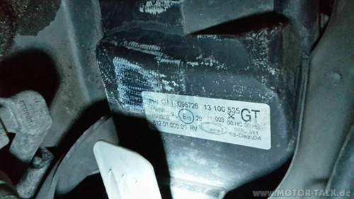

ich habe leider kein altes Thema gefunden was mir so wirklich weitergeholfen hat, deswegen habe ich mal das hier aufgemacht. Also ich muss meine beiden Frontscheinwerfer wechseln. Jetzt stellt sich mir die Frage welche Scheinwerfer ich direkt einbauen kann. Ich habe bei ebay z.B. einen gefunden wo explizit dabei stand, dass nur Valeo-Stellmotoren dort verbaut werden können. Also woher weiß ich denn genau, ob meine Stellmotoren in einen Scheinwerfer passen? Soweit ich weiß, hat der Corsa C standardmäßig Bosch- oder Valeo-Scheinwerfer verbaut. Wo sehe ich denn was für einen Hersteller ich habe? Hab mal den Aufkleber auf meinem Scheinwerfer abfotografiert und angehängt, sieht man es da an einer der Nummern?

Schau einfach aufs Glas im unteren inneren Eck!
http://i.ebayimg.com/images/g/hg8AAOSwdGFYrCj9/s-l1600.jpg
Also das ist bei mir nicht am Scheinwerfer zu sehen.

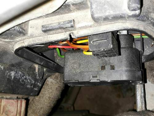

Aber ich habe mal ein Foto von meinem Stellmotor gemacht, er liegt unter dem Abblendlicht.
Vielleicht kann es daran jemand einordnen.

Das sind die Ellipsoid-Scheinwerfer, Hersteller Zizala.

Die Zizala, Bosch oder Valeo Stellmotoren sind jeweils unterschiedlich.
Ob's trotzdem irgendwie untereinander passt und dann auch noch funktioniert? Keine Ahnung, halte ich aber für recht unwahrscheinlich.

Da gibt's nicht zu vermuten, sie sind unterschiedlich! Habe ich doch schon geschrieben...

6207115 MOTOR ZSB.,LEUCHTWEITENREGULIERUNG (NICHT IN VERB. MIT XENON-SCHEINWERFERN) (ZIZALA)

Nun, das Problem hatten wir damals auch. Corsa C, 2006 Edition Modell mit Ellipse Scheinwerfer. Meine bessere Hälfte wollte Angel Eyes Scheinwerfer und diese waren ohne Stellmotoren (angeblich sollten die Originale von Valeo passen), da aber die Ellipse Scheinwerfer keine valeo hat sondern zizala, mussten wir welche extra kaufen. Kosten ca. 50€. Teuer aber lässt sich nicht vermeiden.
Übrigens, Anschlüsse sind alle gleich. Der Unterschied liegt nur in der Länge vom "Stab".
Extra Kasten brauchst nicht, wird im Scheinwerfer Gehäuse selbst befestigt. Zuerst "Ausfahren" dann einhaken und reindrehen. Fertig
