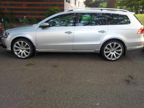

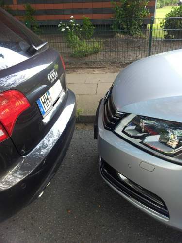

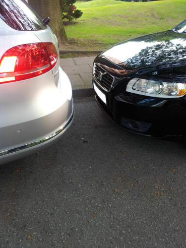

Habisch heute 'ne Parklücke gehabt, die meiner einer nie und nimmer gemeistert hätte. Zugegeben: hat einiges an Vor- und Zurücksetzen bedurft und selbstredend unter tatkräftiger Mithilfe von RFK und meiner Regieführung. Abba der PLA hat die Challange schlussendlich souverän gemeistert. Funzt echt supi. Das nenne ich mal eine schwerst effiziente Form der Parkraumbewirtschaftung. WOB...äh..Valeo sei Dank.
Nix gefaked - ick schwör' und großes Indianerehrenwort!
PLA-1
PLA-2
PLA-3
Ist auch meine Erfahrung. Der kommt da echt gut rein. Nur: Kommt der Vorder- oder Hintermann auch ohne Ausparkassistent (jawoll, der ist ja beim PLA auch eingebaut bei Längsparklücken) raus ohne deinen schönen neuen selbstlenkenden Passerati anzuditschen?
Frage ist nur, ob der Vordermann und der Hintermann dann auch so gut ausparken können wie der PLA das kann. Hätte da etwas Angst um meinen Lack, wenn ich so dicht an fremde Fahrzeuge parke....
Was macht bei so einem Manöver denn eigentlich das PDC? piepst das dann immer auf rot?
Woddi
