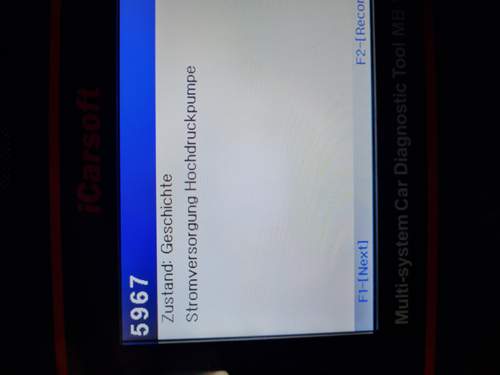

Mein Fehlerbild ist derzeit, dass ESP u ABS defekt angezeigt werden. Stelle ich das Auto ab und starte es später erneut, ändert sich die Meldung in ESP und ABS nicht verfügbar. Diese Meldung verschwindet dann nach kurzer Fahrt und die erste Meldung kommt nach längerer Fahrt wieder. Es kommt auch vor, dass ich den Wagen abstelle, während keine der Meldungen aktiv sind und beim nächsten Start der erste Fehler sofort erscheint. Fehlerauslesen ergab, dass keine Spannungsversorgung an der HD Pumpe anliegt.

Die Spannungsversorgung ist wieder IO wenn man die Pumpe wechselt?
Kann man den Kurztest mal sehen?
Das Thema Spannungdversorgung wurde schon häufiger durchgegangen. In der Regel sind es die Kohlen in der HD Pumpe. Ein Austausch kommt für mich erst in Frage, wenn ich die Kohlen gesehen habe. Meiner hat mehr als 300.000 runter, daher ist es naheliegend.
Den Kurztest kann ich morgen mal machen, sofern der Fehler noch vorhanden ist. Manchmal ist er ja wieder von alleine weg.
Fehler steht in der Historie.
Möglich wäre auch, dass die Kohlen hängen und nicht ausreichend Kontakt abgeben. Wenn ich heute Nachmittag Lust habe, baue ich den Motor ab und schaue es mir genau an.
20231203
@kuk-saar schrieb am 3. Dezember 2023 um 09:00:37 Uhr:
Das ist kein Kurztet, die geht nur mit Xentry.
Deine Diagnose, ist in die Glaskugel schauen.
