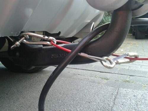

Moin,
damit ich bei einer Kontrolle zu keinerlei Diskussionen verführen kann ,
wird der FENDT so angehängt:
Kuga-abreisseil
Ich hab dann jetzt einfach mal ADAC und ANWB angeschrieben um zu erfahren wie die Befestigung beschaffen sein muss, wie es mit ABE aussieht und ob nicht gar ein Kabelbinder reichen würde.
Auch die Frage nach dem Hacken habe ich gestellt.
Joker
Das mit NL ist nur die halbe Wahrheit, denn auch diese haben genau wie die Schweiz ein Abkommen ratifiziert, in dem die Zulassungskriterien der Nachbarländer akzeptiert werden! Demnach ist für Deutsche das um den Kupplungshals legen erlaubt! Nur um sich den Ärger zu ersparen sollte man entsprechende Halterungen anbringen, bei vorhandenen Ösen sind diese allerdings zu nutzen.
Ich habe mir so eine Halterung für 5€ zugelegt und fertig.
