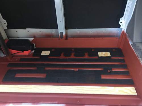

Die Hohlräume unter der Fussbodenplatte könnte man mit 9mm Armaflex bekleben.Generell ist ein Kastenwagen eine einzige Kältebrücke,der Gewinn durch Isolieren ist dürftig,aber das Risiko dass das Kondenswasser nicht trocknen/ablaufen hoch.
Genau deswegen stellt sich mir die Frage, ob es wirklich clever ist unter der Bodenplatte die Hohlräume zu Dämmen, denn diese Rillen sind ja nach hinten hin offen (siehe Bild, da sind die Vertiefungen gut zu sehen). Das heißt, wenn sich dort Feuchtigkeit sammelt, gibt es wenigstens eine Chance, dass sie entweichen kann. Wenn ich diese Rillen hingegen mit Armaflex beklebe (und damit verschließe), wäre das nicht der Fall.
Hintergrund:
Der an den Punkten, wo der Boden auf der Karosserie aufgelegt, verklebt und verschraubt wird, muss die Konstruktion direkt auf dem Blech aufliegen. Das ist, wenn ich es richtig verstanden habe die Bedingung für den TÜV, weil am Boden wiederum auch die Sitze eingeklickt werden. Ich kann den Boden also nicht auf einer durchgehenden Lage Armaflex "auflegen". Wenn, müsste ich also 100% exakt die Vertiefungen/Rillen im Boden mit Armaflex ausfüllen. Das ist aber praktisch unmöglich. Außerdem bleiben dann auch wieder die Hohlräume in den Schienen des Profils.
Daher würde sich da im Fall des Falles Feuchtigkeit bilden, die aber definitiv keine Chance hätte abzutrocknen. Lasse ich die Rillen hingegen offen, gäbe es im Fall des Falles wenigstens die Chance, dass die Feuchtigkeit auch wieder abtrocknen kann.
Aussage vom Hersteller ist wie gesagt: "Hat nie Probleme gegeben."
Daher bin ich wirklich am überlegen, was besser ist und komme nicht so richtig zu einem Ergebnis.

Bodenplatte
Wenn die Airline Schienen direkt auf dem (Blech)Boden sind hilft nur ein Teppich bzw haben manche Hersteller Kunststoff Abdeckungen die nur reingedrückt werden.
Ich hab die Vertiefungen mit 9mm Armaflex beklebt,und hoffe die Belüftung (nach hinten ist es wie bei dir offen)
reicht…
Über Wärme/Kälte Isolation mache ich mir keine
Hoffnung dass das was bringt.Geräusche mässig vielleicht ein kleines bischen.
