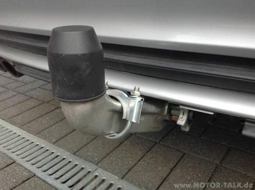

Das Problem habe ich mit einer Auspuffschelle gelöst, durch die ich das Seil ziehe, siehe Foto.
Eine 50 mm Auspuffschelle mit einem untergelegten, dünnen PVC-Streifen gegen Beschädigungen des Leichtmetallhalses der Kupplungskugel.
Weder bei BMW, noch im Zubehörhandel konnte ich eine für mein Fahrzeug passende Befestigung bekommen.

VW hat zumindest 2012 Jahren ohne Öse (Passat) an den Händler ausgeliefert, der dann aber die Öse vor Übergabe an einen Freund in den Niederlanden nachrüstete. Skoda liefert aktuell mit Öse. Vermutlich jetzt bei allen Fahrzeugen des VW Konzerns so.
