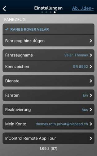

hast Du den Transportmodus auf der remote App gefunden? funktioniert es?
Nein, der ist bei mir nicht drauf.
Ich habe 4 Seiten insgesamt zum blättern und auf Keiner ist dieser Modus drauf.
im Bild die "fünfte" Seite der App bei mir......
Diese Seite sieht bei mir so aus .....
2db490d6-c558-4435-81d1-46a0eee58ce2
Kann es sein, dass du den Secure-Tracker nicht mitbestellt hast? In D kostet das Aufpreis (InControl Secure).
Der Händler hat gesagt, der Tracker sei drin. Er hat mir ja auch erklärt, dass ich ihn ja nach Situation rausnehmen muss.
Das Auto stand schon da, ein First-Edition Modell.
Aber vermutlich ist er nicht drin.
