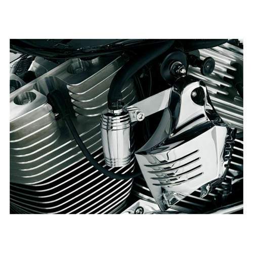

Wenn ich den Bock etwas länger stehen hatte und sie dann mal Starte und sie dann Laufen lasse und im Leerlauf etwas Gasgeben, habe ich immer rechts einen relativ großen Ölfleck auf dem Boden, ist das normal bei diesem Modell( eine art "Entlüftung" so is es mir erklärt worden , oder ist es Schwachsinn) Fotos sind im Anhang. Oder sollte ich dem mal weiter aufn Grund gehen ? Der schwarze Schlauch geht direkt an den motor

Ich glaub die Dinger kommen jeweils an die Köpfe
Würde ich ja gerne mal in montiertem Zustand sehen.
Und das funktioniert dann wie ein Ölabscheider?

@KapitaenLueck schrieb am 31. Dezember 2020 um 13:57:17 Uhr:
So ist es!
Ab und an, müssen sie entleert werden.😉
Eine Alternative für Modelle bis 92🙂
544913
Oder halt gleich was gscheids.
HD oil container pro
Zum Ölspucken aus dem Kurbelhäuschen und dem Ventil ist jetzt alles gesagt, nur eins noch nicht - schaue auch den Ölstand an.
Wenn zuviel Öl enthalten ist - und es wird oft zuviel eingefüllt, teilweise auch weil eben eine gewisse Menge ins Kurbelgehäuse ist - dann verstärkt sich das Ganze.
Catchcan ist wohl Geschmackssache, ich find´s ein überflüssiges Gimmick, und das bißchen was reinpaßt läuft ja auch wieder über.
@Easygear schrieb am 31. Dezember 2020 um 20:12:44 Uhr:
Wenn zuviel Öl enthalten ist - und es wird oft zuviel eingefüllt, teilweise auch weil eben eine gewisse Menge ins Kurbelgehäuse ist.
Zum Ersten sollte schon deswegen der Ölstand immer bei warmgefahrenen Motor kontrolliert werden.🙂
Zum Zweiten muß man diesen Behälter (unter der Saison, und nicht nach einer
längeren Standzeit) eben alle 200 KM mal ausleeren.😉
Es gibt schlimmeres!😁
