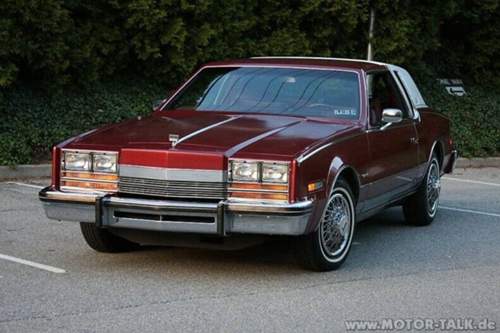

In gepflegtem Zustand sieht das dann so aus...
Typ: Toronado Caliente
Quelle: U.S.-Ebay
Bildschirmfoto-2010-11-10-21-35-34
Bildschirmfoto-2010-11-10-21-37-59
Bildschirmfoto-2010-11-10-21-36-45
Viel ist dem nicht mehr hinzuzufügen.
Einfach ein herrlicher Cruiser mit sehr guter Strassenlage.
