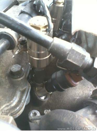

Möchte gerne meinen nächsten 'neuen alten' Volvo V70-I logo auch gerne wieder mit Gas nachrüsten - lassen.
Ist / wird ein 98er Modell werden,  2,5L / 20V, 2435 ccm, Niederdruckturbo, 142KW, hydraulische Ventileinstellung, Gasfest.
(Volvo Motor B5254T - aktuell s. Signatur fahre ich einen B5254S, ohne Turbo, gleiche Grundmotor)
Nur ein ( 1 ) Umrüster hat mich bei telefonischem Kontakt betreff der Frage '.... baut ihr die Ansaugbrücke für die Düsenmontage ab ?' auf die Möglichkeit besagter (Bosch) Düsenadapter hingewiesen.
Seiner Meinung nach eine saubere Lösung für kleines ( ? ! ) Geld, welche zu dem noch die Einbauzeit nebst Kosten gering hält.
Leider konnte er mir keine passenden Referenzen aus dem Hut ziehen .....
Habe im WeltWeitenWahnsinn rumgesucht und in einem entsprechenden Forum etwas gefunden, was für meine Begriffe neben sehr guter Optik und sauberer Installation vermeintlich auch ebenso gut funktionieren soll.
Siehe angehängtes Bild, was ich dort geklaut habe. (Asche auf mein Haupt)
Gibt es mittlerweile hier Erkenntnisse von Volvo-Fan's ? (nicht nur)
Dito, wie es mit der Erforderlichkeit einer Zulassungsnummer bestellt ist ?
.... und anderen wichtigen Details ?
Lasst hören.
Bosch-duesenadapter-850-20v

- hier verbaut sind die Adapter mit einem Ring, für besseren Sitz würd ich am VOLVO die mit 2 Ringen empfehlen,
- mit den beiliegenden Distanzstücken passt das auch alles wieder bestens zusammen
- ich fahre die jetzt ca. 15tkm ohne Probleme, meiner hat 1 Loch BOSCH Düsen,
- die Magics sind SCH*******, hab ich gegen 3er und 2er VALTEK mit 1 Ohm Spulen getauscht,
- problematisch sind die kurzen Einspritzzeiten bei meiner 5 Zyl Fullgroup (LH3.2), eigentlich zu kleine Düsen aber sonst passt der Leerlauf nicht und der gelbe Hund kommt ständig und der Leerlauf "pulsiert"
Gruß Micha

Da ich mit dieser Region des Elches noch nicht auseinandergesetzt habe, ein paar Fragen:
- Die Benzindüsen lassen sich 'einfach so' abziehen ? Oder brauchts dafür KnoffHoff und spez. Werkzeug ?
- Dito Einbau der Adapter, einsetzen der Benzindüsen ?
- Hat sich irgendwas nennenswert negativ im Benzinbetrieb bemerkbar gemacht ?
Zu kleine Gasdüsen oder was war genau gemeint ?
- Die Benzindüsen sind nur gesteckt, in der Ansaugbrücke genauso wie im Benzinrail.
Einfach Rail abschrauben und dann vorsichtig an den Düsen und Rail ziehen, damit die nur aus der Brücke rausgehen.
- Einbau Adapter: das ist das einfachste daran, blauen Dichtring der in der Brücke sitzt raus und Düse rein, Abstandsadapter
eingeschraubt und das ganze wieder montiert. Fertsch. Schläuche sollten schon dran sein ;-) (blauer Ring sitz auf dem Bild in
der blanken Vertiefung in der Brücke.)
- Benzinbetrieb ist in Bezug auf die Düsenadapter gleich.
