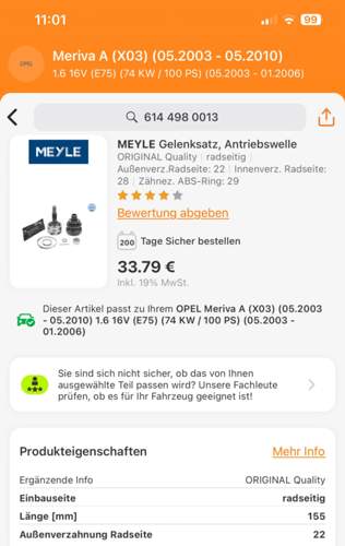

Bei den Teilepreisen würde ich mir den Stress nicht machen nur den Ring zu wechseln.
Das lohnt sich nicht.
Aber, natürlich, jeder wie er mag.
jepp, seh ich auch so.
Manchmal ist der Austausch schneller als das reinigen und Entrosten, zumal man den Ring ja vorher erst noch erhtzen muss, damit der da überhaupt drauf geht.
Geht er ohne erhitzen drauf, stimmt das Maß schon nicht mehr vom Sitz, der muss ja stramm drauf sitzen.
Das ganze muss man eh sehr behutsam machen und mit nur draufprügeln ist nicht

Ich habe mir auch schon überlegt einfach den Kopf zu tauschen. die 20€ mehr machen es jetzt auch nicht aus. Und ja ist der 0035/482

@AlexK1985 schrieb am 26. März 2023 um 10:34:41 Uhr:
Kann dir den hier empfehlen. Ist von AUTODOC.
Bin da zufrieden.
jo mach das, ist in meinen Auge die bessere Wahl, wenn es dir auf 20€ nicht ankommt...neu ist neu
