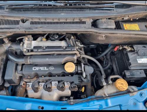

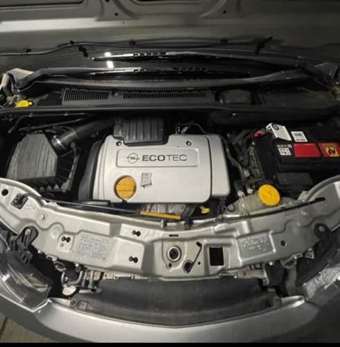

Welchen Motor hat denn der Meriva? 87 oder 101 PS
Tatsächlich bin ich jetzt davon ausgegangen das der 1.6er Meriva grundsätzlich die 101PS hat. Werde ich dann morgen nochmal genauer Erfragen. Falls es hilft, auf der Heckklappe befindet sich kein "Meriva" und"1.6" Schriftzug.
@AlexK1985
Also auf meinem Meriva mit 87 PS stand nix auf der Heckklappe wenn ich mich recht erinnere. Auf allen mit 101 PS die ich bewusst gesehen hatte stand es drauf.
Aber das heißt ja nix. Ist ja nur geklebt.
Hast du keine Anzeige zu dem Auto?
Leider nein, es war kurzfristig und da ich schon länger nach einem Meriva suche und mein Skoda Fabia Combi 1 auch schon einen Abnehmer hat, war das jetzt spontan.
Aber was den Motor angeht, dass bringe ich morgen in Erfahrung.
@AlexK1985 schrieb am 12. März 2023 um 18:45:43 Uhr:
Das Bild ohne Motorabdeckung ist der mit 87 PS, der mit der mit 101.
Dann ist es der 101PS Motor. Hat eine silberne Abdeckung.
Gut. Dann ist das mal geklärt. 😎
