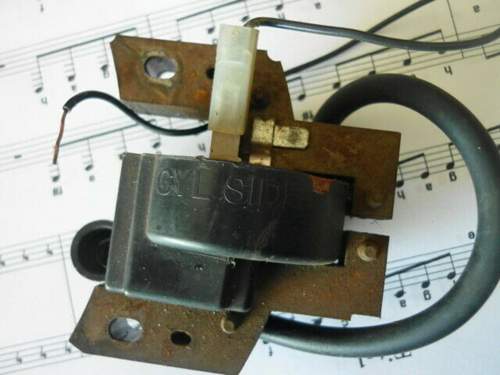

Habe einen alten Viking LineaS MB505KAT mit einem Briggs & Stratton Benzinmotor mit 3,3KW
Baujahr der Zündspule 9723P .
Die Zündspule hat zwei Kabelanschlüsse. Ein Zündkerzenkabel und eine dünne Litze, welche mit dem "Schalter" verbunden wird, mit welchem man die Primärspule mit der Masse kurzschließen kann und so eine geschlossene Primärspule erhält, in welcher eine Spannung über das magnetische Schwungrad erzeugt wird (Generatorprinzip).
Wenn ich nun die Zündspule mit einem hochempfindlichen Durchgangsprüfer messe, kommt folgendes Ergebnis raus:
Zündkerzenkabel mit Motormasse -> Durchgang (Sekundärspule wohl o.k.)
Zündkerzenkabel mit Litze -> auch Durchgang
Litze mit Motormasse -> auch Durchgang
Stimmt meine Logik diesbezüglich?
Was könnte sonst noch der Grund sein, weshalb kein Zündfunke an der Zündkerze sichtbar ist und somit der Motor nicht starten kann?

Nur wohl elektronisch
Die Zündspule hat nur 2 Anschlüsse.
In dem Link wird nur der Sekundär-Spulenwiederstand mitgeteilt zwischen 2,5kOhm und 5kOhm.
Hier messe ich 4,6 kOhm (Zündkerzenkabel gegen Masse)
Aber was ist mit der Primärspule, keine Ahnung.
Die dünne Litze welche mit der Masse kurzgeschlossen wird, ist diese mit dr Primär oder mit der Sekundärspule verbunden?
Ist die Sekundärspule überhaupt messbar oder total vergossen?

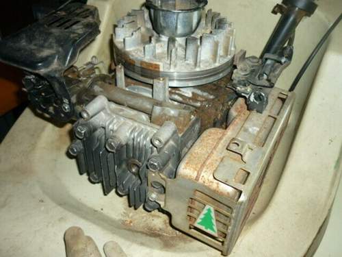

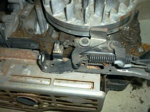

In Bild 0002 ist der Kontakt zum Motor-Aus zu sehen.
0001viking-rasenmaeher
0002viking-rasenmaeher

Grundsätzlich fehlt es hier schon einmal am Spaltmaß von ca. 0,3 mm zwichen Zündspule und Schwungscheibe (Schleifspuren an der Schwungscheibe erkennbar). Das dünne Kabel ordne ich dem Kurzschließer/Absteller zu.
Ich schlage vor:
  • Spaltmaß 0,2 bis 0,3 mm herstellen.
  • Dünnes Kabel nicht anschließen.
  • Prüfen, ob der Zündfunke kommt.
Gerne höre ich über das Ergebnis.
MfG
Alois
die Schleifspuren sind wohl von der Motorbremse - Stopautomatik - safety first ;-) !!!
sonst ist ja zur Funktionsprüfung alles gesagt, wenn die Zündspule i.O. ist (was sich ohne Hilfsmittel prüfen läßt- gut man braucht jemanden für den Seilzugstarter - alleine wird das wohl nix) würde ich rückwärts nach dem Masse fehler suchen - ist ja nicht viel dran ( Schalter -Bild 1 und Kabel)

Der Zündfunke kommt.
Habe mit einer 24mm Nuss mittels einem Akkuschrauber die Schwungscheibe auf Tempo gebracht und siehe da, der Funke kommt.
Der Spalt habe ich auf etwa 0,25mm fixiert und die dünne Masselitze nicht angeschlossen.
Die Schleifspruren kommen eindeutig vom Bremsklotz. Die Zündspule ist absolut nicht beteiligt.
Nun geht die Suche weiter warum der Motor nicht anspringt, wird doch wahrscheinlich der Vergaser sein.
Ich werde berichten.
