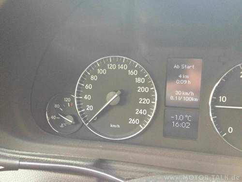

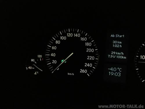

Ich habe ja gerade heute den Thermostaten erneuert bekommen.
Gestern Abend hatte ich im Stadtverkehr knapp 80°C, danach auf der Autobahn nur noch 60°C.
Heute nach dem Tausch habe ich konstant 80 - 85°C, egal wo und wie schnell ich fahre.
ich habe zwei Bilder reingestellt.
Nach 4 km erreiche ich relativ schnell die 60°C, nach 30km im gemischten Verkehr gerade mal 70°C darüber hinaus nur wenn ich
stehen bleibe.
40°C
60°C
Jaaa, sowas will ich hören (auch wenn's bei Dir ein Benziner ist). 😉
Kleine Messreihe von heute Morgen (-9°):
nach 6 km / 7 Minuten: Nadel bewegt sich von 40°C auf fast 50°C
nach 11 km / 14 Minuten: Nadel bei 60°C, Heizung heizt
danach über 20 km Autobahn bei 120 km/h, keine weitere signifikante Temperaturerhöhung mehr, Verbrauch am Ziel bei 6,0 l (im Sommer 5,5 l/100km)
=> Fazit Funktionen und Verbrauch wirken normal, eine Kühlmitteltemperatur von 65°C deutet aber auf sterbenden Thermostat hin.
