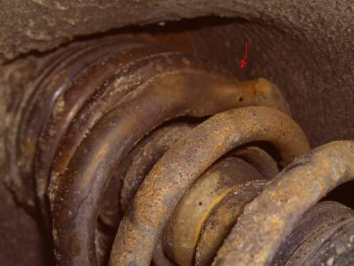

nachdem mir der TÜV nun leider den Aufkleber verweigert hat, habe ich nun mal eine Frage zur Federauswahl.
Feder hinten rechts gebrochen (war vor 3 Wochen als ich nachgesehen habe natürlich noch nicht), und Bremse hinten rechts kommt nichts. :(
Ich habe mir gerade mal verschiedene Federn angeschaut, und festgestellt, daß da für das selbe Bauj. unterschiedliche Höhen angegeben werden. :confused:
362 und 392mm
Die kürzere soll wohl für GL Ausführung sein, aber im Detail wird dann auch wieder der CL aufgeführt.
Ist die längere nur straffer, oder worin liegt der Unterschied?
Kann man NK nehmen? Ich bin mit meinen 75PS kein Rennfahrer. :D
Anbei mal ein Bild

Kommt drauf an, was die NK kosten, würde aber in Deinem Fall die verstärkte Version nehmen! ;)

Die lange Feder ist für die Schlechtwegeausführung! ;)
...also bei deinem Variant kannst du vom Schrott von jedem Variant die Federn nehmen...event. kannst du noch auf die Farbstriche achten...aber auch das ist egal...beim Schrott ca. 20 €...

Habe mich damals ( zwei Jahre her ) für die NK entschieden und bis heute
nicht bereut. Verstärkte Ausführung Nr.544754 + Dämpfer Monroe Nr.R3888
haben sich bis jetzt bestens bewährt, gerade wenn öfter mal volle Zuladung
an Bord ist oder auch ein Hänger im Schlepp.
Gruß Eiche.
George, die jetzigen Federn habe ich vor 4 Jahren vom Schrott geholt.
Das Ergebnis sehe ich jetzt leider. :(
Pack den Zehner für die verstärkten noch drauf und gönn` Dir
bei der Gelegenheit gleich ein Paar neue Dämpfer, macht Sinn und
der Unterschied ist schon recht beeindruckend.
Gruß Eiche.

Aber ich werde die verstärkten nehmen.

die Feder sieht net gebrochen sondern nur verkrüppelt aus:D:D
