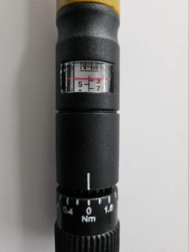

Seit heute besitze ich einen Proxxon MC15 Drehmomentschlüssel.
Mit der Anzeige und der Einstellung komme ich nicht so ganz klar.
Ich weiß nicht, wo der Schlüssel nun genau bei 3Nm steht oder bei Null.
Vielleicht kann mir da jemand etwas bei helfen?

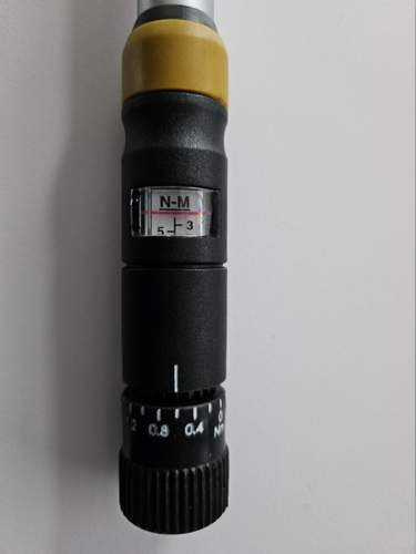

Ich habe ein Foto gemacht bei dem ich die Justierung soweit es geht nach links gedreht habe.
Sollte hier nicht dann die "Null" zu sehen sein?
Danach habe ich soweit auf gedreht bis ich grob die 3 Nm im Display habe und die Einstellung wieder auf Null steht.
Ganz nach links gedreht
Grob auf 3Nm eingestellt

"Null" dürfte der breite Strich unter NM sein und 3 NM der kleine bei 3 NM,also der erste kleine Strich.

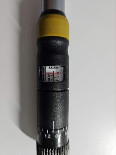

Also hätte ich 0,5 Nm eingestellt wenn ich soweit nach rechts drehe bis es nicht weiter geht?
Das kann aber nicht wirklich stimmen. Dann wäre das kleine Display absolut nicht korrekt.
Anbei das Foto wenn ich mit 0,5Nm starte und dann auf der Skala bis 3Nm drehe.
20241002
Man darf den nicht komplett runterdrehen. Der ist für 3-15 Nm ausgelegt. Maximal bis zu dem Strich neben der 3 drehen.
Nach gebrauch immer auf "Null" zurückdrehen, wobei "Null" immer den niedrigsten einzustellbaren Wert meint. Also bei Nichtgebrauch auf 3 stehen lassen.
Also einach auf "Null" dass man grob die 3 auf dem Display sieht? Dann sind genau 3Nm eingestellt?
@Andi22000 schrieb am 2. Oktober 2024 um 17:52:54 Uhr:
Genau 3 Nm werden das nicht sein, da der eine Genauigkeit +/- 3%. hat. Aber grob hast du dann 3Nm, ja. Was wie schon gesagt auch gleichzeitig die "Null" bzw den enstpannten Zustand zum lagern des Schlüssel darstellt.
