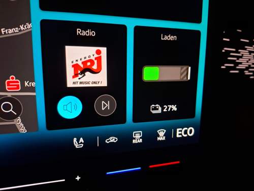

hat jemand eine Idee was "ECO" rechts unten im Display bedeutet? Finde dazu absolut nichts, auch nicht im Handbuch. Wenn man drauf tippt passiert auch nichts.
Fahre das Fahrzeug im Individual-Modus, somit kann das damit schon mal nicht zusammenhängen.
Ist übrigens ein Passat eHybrid Elegance mit allem drin.
Danke euch!
Liebe Grüße
Walter

Das bedeutet, meines Wissens, das alle Klimazonen zusammen gelegt/synchronisiert sind und man somit etwas Strom spart. Du stellst dann mit der Fahrer Seite die Temperatur für das ganze Fahrzeug ein.
Du hast bestimmt einen Hybrid?
@Ecke OK danke für die Info, ja ist ein Hybrid.

Nicht ganz. Er heizt dann auf der rechten Seite weniger als links. Das kommt immer, wenn auf der rechten Seite niemand sitzt.
