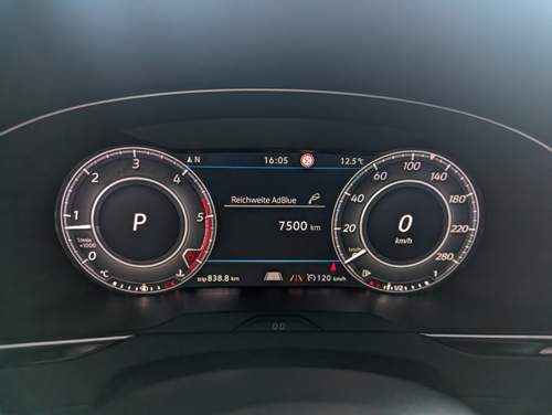

Hi zusammen,
habe einen 190PS TDI und als Gebrauchtfahrzeug mit 2400km Adblue Reichweite übernommen. Es stand dann eine Min/Max Nachfüllmenge drin (Irgendwas zwischen 4 und 11Liter). Habe einen 10L Adblue Kanister eingefüllt. Die Anzeige kletterte auf 8000km hoch, nach ein paar km auf 7500 und nun steht sie dort seit ca. 300km und die Adblue-Restreichweite ändert sich nicht mehr. Auch steht hier keine min/max Füllmenge mehr unter der Anzeige. Siehe Bild -> ist das normal bzw. braucht das Auto hier "mehr" Zeit um die korrekte Restreichweite und min/max Nachfüllmenge zu kalkulieren oder liegt hier ein Defekt am Adblue System/Sensor vor? (Was ich nicht hoffe, denn sonst würde die Karre ja gleich schreien, da Abgas/Schadstoff relevant)
Sorry, bin mit der Technik noch nicht so vertraut, komme von nem alten Benziner-Golf.
Danke und schonmal!

Ja ist normal. AdBlue Reichweite ist nur eine grobe Schätzung
Ist ganz normal, erst wenn du wieder in einen mindestens Bereich (glaube über 3l) zum Einfüllen kommst dann steht wieder min/max da! Ich meine auch das es bis 2500 Km Restreichweite in 500Km schritten geht und ab da in 100KM , oder so ähnlich! Keine Sorge alles im grünen bei dir!
@VW-B8 schrieb am 20. November 2023 um 17:05:26 Uhr:
Meiner ist zwar ein Superb, ist ja aber quasi das gleiche. Bis 3000km zeigt meiner 500km-Schritte, dann bis 1100km sind es 100km-Schritte, darunter 50km. Nachfüllmenge zeigt er an, wenn mind. 3 Liter reinpassen, einfach weil man keine noch kleineren Mengen einfüllen soll. Der Sensor erkennt das Nachfüllen nur bei einer ausreichend großen Änderung.
