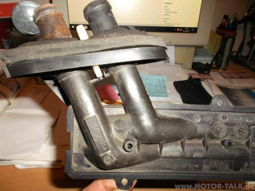

auch bei mir ist der Wärmetauscher undicht(beschlagene Scheiben,und ein Maggi Geschmack),hab mir einen geholt,und wollte ihn die Feiertage einbauen.
Habe mir einen Behr-Hella gekauft,aber der passt nicht,obwohl alle Angaben zum Fahrzeug gemacht wurden.
Das Plastikteil wo die Rohre in die Spritzwand kommen ist zu Steil,Bilder anbei.Welchen WT würdet ihr mir empfehlen,ein Original kostet ja über 100Euro.Ist ein Febi-Bilstein was zum einbauen oder lieber nicht?

Dscf3581
Dscf3582
Dann würde ich dem Händler/Verkäufer mal auf die Pelle rüclen, der soll dir gefälligst nen passenden senden.
8FH 351 311-011 ist für Autos mit Rechtslenkung!
8FH 351 001-611 wäre der richtige!

Es ist ein 8FH 351 311-011.
Das mit den Klappen habe ich hier im Forum schon gefunden.Danke für deinen hinweis.

Danke für eure Antworten,eins hätte ich da noch.Wo ich doch schon fast alles ausgebaut habe.kann man den Kasten mit dem Gebläsemotor auch mit ausbauen,und ihn dann mit dem WT-Gehäuse zusammen wieder gemeinsam einbauen?
Hast du den Kasten etwa getrennt? Der besteht ja aus zwei Teilen, rechts der Teil mit dem Lüftermotor und links, bzw. mittig, der "Klappen- und Heizteil".
Verbunden sind die mit den Metallklammern.
Auf jeden Fall kannst du das gesamte Kunstwerk ausbauen und auch komplett einbauen, den Querträger hast ja draussen, oder?
Hallo.
Querträger ist draussen,hab die Klammern abmontiert,und dabei ein kleines Stück vom Lüfterkasten abgebrochen,kann man kaschieren.
Wo bitte ist der Gebläsekasten noch verschraubt?Von vorne im Motorraum oder von innen?
Mit drei Muttern SW10 im Motorraum. Paar sind hinterm Abschirmblech versteckt.
