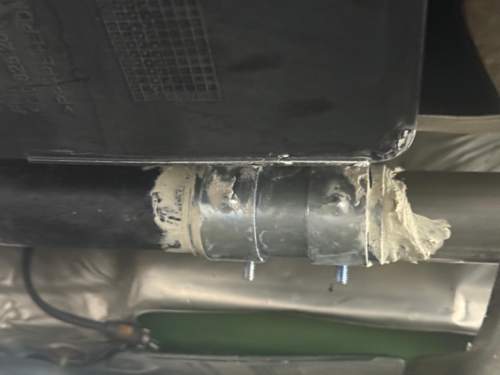

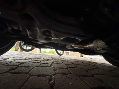

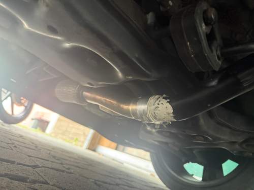

Noch eine kurze Frage zum Thema Flexrohr: Ich habe mit Spüli nach Undichtigkeiten gesucht. Neben einem Loch am Endschalldämpfer hat sich am Anfang des Flexrohrs eine kleine Blase gebildet. Bedeutet das, dass es ausgetauscht werden muss? :/
Wenn es dort blubbert wohl schon.
Du kannst auch mit ner 2.Person nach Undichtigkeiten suchen.
Am besten wenn der Motor noch kalt ist. Einer legt sich unter den Wagen um zu hören bzw am noch kalten Auspuff eine untichte Stelle zu erfühlen,der andere startet den Wagen und hält einen Lappen vor das Endrohr.
Hab es gerade getestet. Eine Blase am Flexrohr und hinten am Endauspuff. Dann muss ich wahrscheinlich das Flexrohr herausflexen und ein neues anbringen. Soweit ich gesehen habe, gibt es Flexrohre mit Klemmen. Kann man so etwas empfehlen? ...
Das kommt immer auf die Platzverhältnisse an. Grundsätzlich spricht nichts dagegen. Kauf aber nicht das günstigste, die halten dann auch nur von zwölf bis Mittag. Dann hast du die Arbeit wieder vor dir.
Wie sieht es mit einem Katalysator der Marke Izawit? Oder gibt es vielleicht irgendwas unter 100€ :/
Die Marke sagt mir gar nichts. Deshalb muss die aber nicht schlecht sein. Scheint aber eher günstiger zu sein.
Was ist mit dem Katalysator? Ist der defekt?
So extrem günstige Kats taugen meist nichts. Die sind oft nach zwei Jahren wieder platt.
Es hat seinen Grund warum ein guter Katalysator auch gutes Geld kostet.
Ich denke, dass der Kat nichts hat. Leider kann ich aber nicht schweißen. Komplett neu wäre einfacher, und die andere Alternative wäre, wie bereits erwähnt, die Flex mit der Klemme.
Um 2as für ein Fahrzeug handelt es sich denn. Wenn der nen Krümmerkat hat wird es doch auch recht einfach. Dann kannst du das Hosenrohr komplett tauschen. Da ist das Flexrohr mit dran. Da brauchst du auch nicht schweißen.
