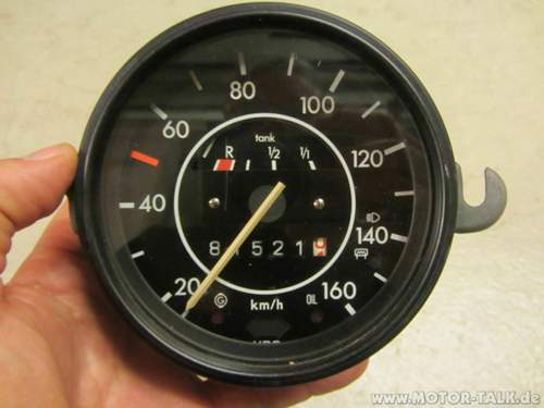

Hallo liebe Community,
mir ist aufgefallen das es Tachos für den 1302 gibt, welche eine Kontroll-Leuchte für das Standlicht haben. (Befindet sich links unter den 40 km/h) Mein Tacho hat das nicht. War das eine Sonderausstattung, oder wurde das erst bei späteren Modellen ausgerüstet?
Meiner ist Bj. Juli 71
Mit freundlichen Grüßen

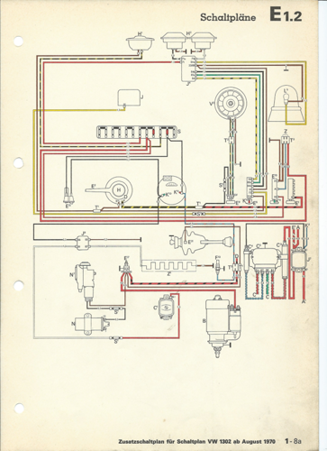

diese grüne Kontrollampe ist für Fahrzeuge mit heizbarer Heckscheibe.Habe einen Stromlaufplan drangehängt.
Jan-Marinus
Die heizbare Heckscheibe hat ja nun ein anderes Piktogramm als die Standlichtkontrollleuchte...
Der Typ 3 hat die Standlichtkontrollleuchte ja serienmäßig. Leuchtet da auch nur in der ersten Raste des Lichtschalters.
@1blacky1 schrieb am 21. Oktober 2015 um 13:14:13 Uhr:
zum nachträglichen Anschliessen eine Verbindung au Klemme 57 vom Lichtschalter
58...
Sinnvolle Umrüstung der Leuchte beim Käfer: Einpolige Fassung gegen die zweipolige (z.B. von der Kontrollleuchte der Abgasrückführung) tauschen und den zweiten Anschluss an Klemme 56 anschließen. So leuchtet die Kontrolleuchte immer wenn das Standlicht leuchtet, egal in welcher Stelleung der Lichtschalter steht. Wenn dann bei eingeschalteter Zündung das Fahrlicht angeht, geht sie aus. So erinnert die Leuchte sofort beim Abstellen des Motors daran, dass das Licht noch eingeschaltet ist.

Sorry,
aber ich hatte auch einen 02 mit HHS und das war die Kontrollampe dafür.
Jan-Marinus
