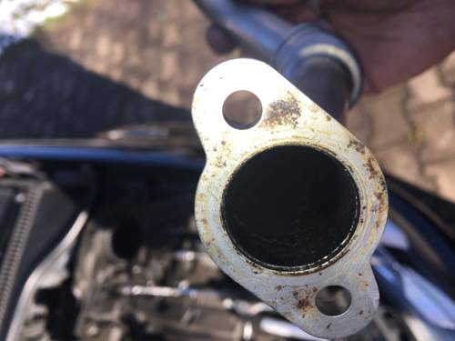

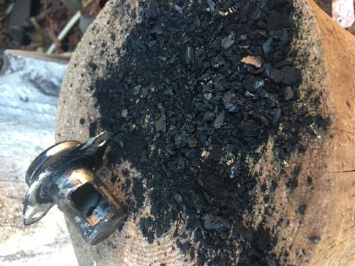

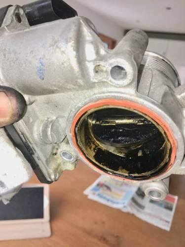

Anbei mal ein Bild von mir. Alle 15tkm Ölwechsel. VW50400/50700. Laufleistung ca 120tkm. CFFB Motor. Viel längere Strecken.
Verhindern lässt es sich konstuktionsbedingt nicht, solange Abgase (vor allem vor dem DPF/KAT) dem Motor in dieser Art wieder zugeführt werden. Hier hilft nur der Teiletausch oder mechanische Reinigung nach einer gewissen Laufleistung.

Wobei halt längere Strecken, sofern sie bei konstanter Last zurückgelegt werden, dieses Verkohlen/Verschmoddern extrem begünstigen.
Bei viel Last und nicht zu hoher Drehzahl bleibt das AGR eher geschlossen.
Am Öl hängt das aber nun nicht wirklich, egal wie gut NOACK oder Additivierung.
Zumal ein TDI schon bissele anders ist als ein TSI.
