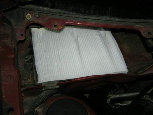

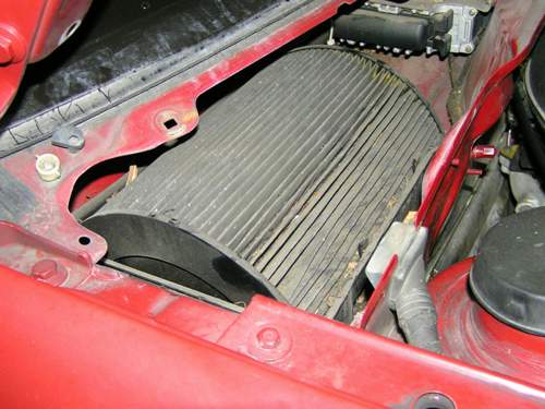

Bei meinem Golf 3 ist das gewölbte Filter eingebaut. Siehe Foto.
Nun wollte ich ein neues Filter einbauen u. bekam das flache Filter der Fa. Mann CU 2882(siehe Foto).
Da ich für dieses aber keinen Rahmen habe und das bloße Hineinlegen mir zu lose erschien, habe ich doch wieder das alte gewölbte Filter eingebaut.
Gibt es evtl. einen Rahmen für das flache Filter als Nachrüstsatz?Hey quali bei mir war die sache mit dem Pollenfilter genau so wie bei dir!
Ich wollte den filter wechseln, der alte lag aber einfach so draufgelegt, mann sieht dass er nicht richtig zu der aufnahme da passt, ich verstehe das nicht.
Hab neuen filter extra original bei VW der verkäufer versicherte mir dass das der originale filter ist den ich brauche.

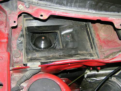

Puste kuchen, ich musste den bißchen so reinquetschen damit er passt, aber einwandfrei ist das nicht!Kannst du bitte foto machen wie die öffnung aussieht wo der filter reingelegt wird?? Vielleicht war bei mir original auch der runde filter drinn? aber mein vogänger hat auf den unpassenden eckigen gewechselt??
Also hier ist das Foto:
GENAU so ein eine "öffnung" für den Pollenfilter habe ich wie du!
Das heisst bei mir war früher auch so runder pollenfilter verbaut, aber der fahrzeug vorbesitzer hat den gegen einen unpassenden eckigen filter gewechselt.
Neulich musste ich den wechseln und hab neuen eckigen gekauft und schaue da, was ist dass denn?? So richtig 100% kann ich den da nicht reinlegen! Muss ich an der seite leicht anknicken damit der passt, dass kan doch nict so sein! und dann noch so lose drauf gelegt, nene.

Bestimmt, musst Du einfach nur den Filterkasten umbauen auf welchem der Filter liegt ?!
Wenn der so einfach in die Karrosserieform passen tut ?

Du musst nichts ändern!! Einfach nur den Einbaurahmen für den Filter kaufen. Das ist nur son eckiger Rahmen wo du den Filter reintust und ins Gehäust klippst.

Euch sollte mit der Teilenummer 1H0 819 648 A geholfen sein!!
Gibt unterschiedliche Rahmen für den Plattenfilter. Hängt ab von Akitvkohlefilter oder nicht.
Nimm am besten den mit Aktivkohlefilter - müsste 'ne TN vom 4er sein, ebenso der Filter.
