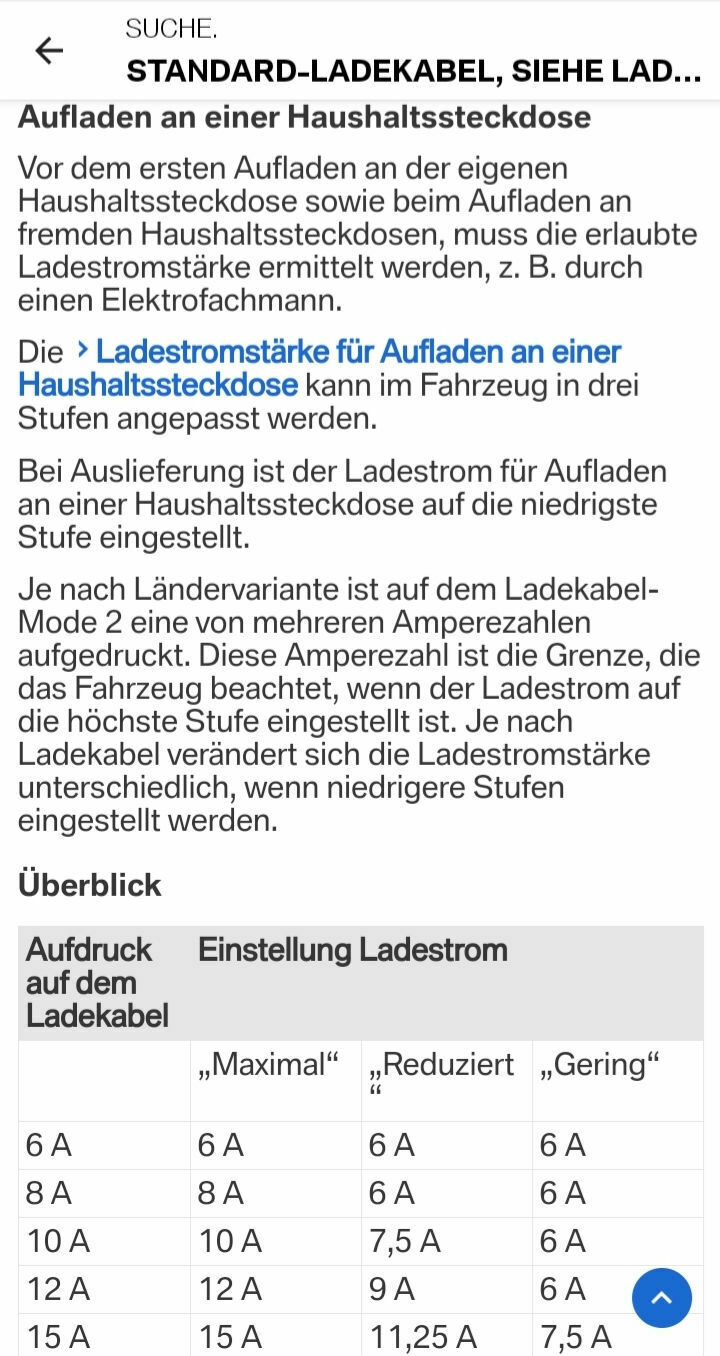

225xe: Der Ladestrom mit Ziegel ist im Auto 3-stufig einstellbar auf gering, mittel und hoch. Bei der aktuellen Generation Ziegel soll das 6A, 9A und 12A entsprechen.
Mit reinem Typ2- Kabel sind es16A, nicht im Auto einstellbar.

Anbei ein Screenshot aus der Bedienungsanleitung des 225xe. Es hängt vom Ziegel ab, welche Ströme im Auto einstellbar sind.

am 27. Januar 2020 um 15:04
Im Driver‘s Guide 530e fehlt diese Information, aber es sind max. 10A. Wenn’s beim 225xe 12 A sind - umso besser.
Ähäm, habe jetzt nochmal meinen Ziegel von 03/2019 angeschaut, und da ist auch nur 10A hinten aufgedruckt, nicht 12A wie ich mal gelesen habe. Sorry.
