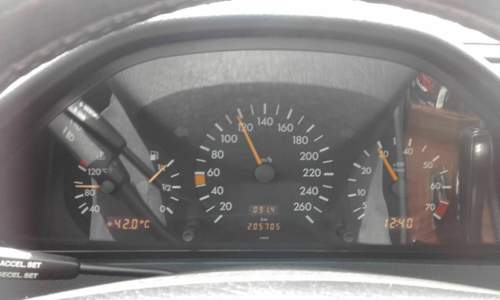

Ich habe in meinem C280 (Modelljahr 95) die gleiche 4-Gang Automatik und meiner dreht bei kurz vor 120km/h auch bereits knapp 3.000 U/pM; siehe Anhang.

P.S. Das Photo im Anhang entstand gestern auf dem Weg nach Dubai; langsam wird es warm 😎
Temperatur-am-29032016

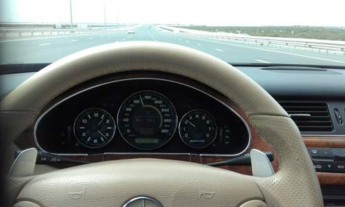

Im Anhang ein Photo das zeigt mit welchen Drehzahlen man bei den neuen Getrieben unterwegs sein kann. Wenn die alten 4-Gang Automaten bei 120km/h schon 3.000UpM drehen, liegt ein modernes Getriebe bei 140km/h gerade mal bei ca. 2.200UpM; trotzdem braucht das Auto, wennn man Spass haben moechte, um die 16l/100km😉
