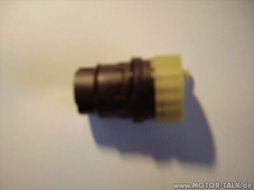

So wollt berichten
War gerad beim freundlichen MB Händler einkaufen
Hab mir alles orginal gehohlt
unter anderem auch diesen Steckereinsatz
Siehe Anhang
Die Arbeiten des Ölwechsel las ich bei ner freien MB Spezialwerkstatt durch führen
Zum Glück hat mein Wandler noch ne Ablaßschraube ,also kommt das gesammte Altöl raus und neues rein

Lieber Norbert,
so wie du dir das denkst funktioniert das nicht .....100%. Das Öl wird nicht einfach abgelassen und dann ist alles gut. Das Öl wird, will man es vernünftig wechseln nach der TE Methode abgepumpt. Wie du es vorhast laufen fünf Liter raus, drei bleiben drin. Ich würde nur Fuchs Öl einfüllen lassen. Mach TE , alles andere kostet genau so viel, bringt aber weniger.

Ich denke mal mein Bj. hat noch die Ablaßschraube am Wandler
Also werden wohl mehr wie 5 Lieter rauslaufen
Oder stell ich mir das jetzt falsch vor
Wenn die Ölwwanne ab ist und zusätzlich noch der Wandler entleert würd , wo soll da noch Öl übrig drinne bleiben

wenn Norbert`s 210er noch eine Ölablassschraube am Wandler hat, reicht es bei einem normalen Ölwechsel vollkommen aus das Öl aus Getriebe u. Wandler abzulassen u. einen neuen Filter einzubauen.
Das Spülen ist doch erst nötig geworden seit es keine Ablassschraube am Wandler mehr gibt.
