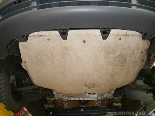

ich fahre einen TeamCaddy Bj.2008, der wurde ohne untere Motorverkleidung ausgeliefert, ich hatte mir diese nachbestellt (1K0 825 237 AG).
Nun ist dieses Teil im Bereich des Katalysator restlos verschmort , das Plastik zum Teil restlos weggeschmolzen.
Gibt es zu der in der FAQ stehenden Teilenummer 1K0 825 237 L ein Foto, ich möchte wissen, ob diese Verkleidung im Bereich des KAT ausgespart ist.
TC 2008, 1,4 mit AHK (Betrieb mit Thule Fahrradträger)
Der 🙂 hatte keine auf Lager und kann mir keine Auskunft geben da ETKA nur eine symbolische Grafik für alle Möglichkeiten darstellt.

Ich fahre seit über 4 Jahren mit dem im Threadtitel genannten Teil herum ohne das irgendwas damit passiert wäre. Vielleicht hatte das Fahrzeug des TE ja einen Bodenkontakt/Aufsetzer und die Verkleidung ist dabei erst hochgedrückt und danach angeschmort worden?
Für alle Überlegungen und Sorgen sei noch relativiert, daß wir diese Verkleidung seit 4 Jahren fahren, leichte Hitzespuren habe ich zunächst beim Ölwechsel im letzen Winter bemerkt, allerdings nur innen, da waren ein paar der Plastikwürfel bisschen deformiert.
An einen Aufsetzer glaube ich nicht.
Ich gehe von einer Worst-Case-Situation aus, wir waren mit vollbeladenem Fzg. + Fahrradträger(AHK) unterwegs in die Sommerferien, sehr warmes Wetter die bergige A7 in Richtung Ostsee, dann gab es eine Vollsperrung. Das Szenario war dann wohl zuviel des Guten, werde noch ein paar Bilder von der ausgebauten Verkleidung nachlegen.

Normalerweise ist genug Abstand zwischen Kat und Verkleidung.

Habe einen Freundlichen gefunden der mir ein Angebot geschrieben und kontrolliert hat das es passt.
Folgende Teile werden benötigt:
1 x 1K0 825 237 AG Geräuschdämpfung 41,80€
3 x 1k0 825 951 Innensechskantschraube M6 x 20 2,10€
10 x N 103 546 02 Innensechsrund Blechschraube 5x 16 2,40€
Gesamt 46,30 € +19%Märchenst. 55,10
Zum Einbau will er 30€ plus Märchensteuer (Naja brauch nich lange zum überlegen, das werde ich selber einbauen)

Ich frage mich manchmal ernsthaft, ob diese "Abkapselung" einen Hitzestau für den Motor fördert; speziell bei dieser Hitze und im Stau mit diesen Asphalttemperaturen.
Klar die Temperatur wird durch Kühler, Ventilator etc. geregelt, aber ich überlege ernsthaft paar "Luftschlitze"
durch Aussparrungen einzuschneiden um einen Abluftstrom zu bekommen.
Hab ich mir in meine selbstgebastelte Verkleidung nachgerüstet. 2 x ca 5 cm Luftschlitze mit einem schrägen Blech versehen, so daß der Fahrtwind Motorölwanne und Getriebe mit Fahrtwind versorgt, und kühlt. (Tja, der Bastlertrieb). Bei Autobahnfahrten sinnvoll, in der Stadt wird er so oder so nicht richtig warm.
