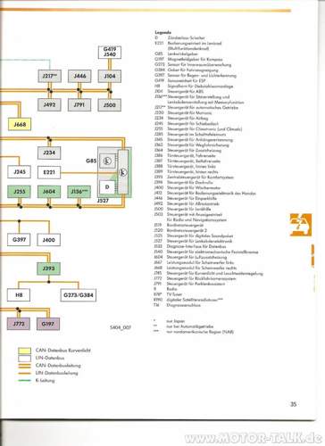

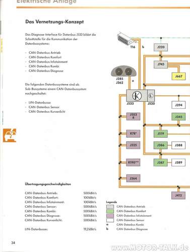

habe aus dem Service Training - Selbststudienprogramm 404 - der Tiguan 2008 - unter der Elektrischen Anlage das Vernetzungs-Konzept als anhang eingestellt, vielleicht hilft das weiter.
Ich habe auch noch das - Selbststudienprogramm 414 - 4MOTION mit Allradkupplung Generation IV - zur Verfügung, beide Hefte aus dem Service Training von VW biete ich auch zum Verkauf an, wer Interresse hat kann sich bei mir melden unter PN (Preis beide zusammen inkl. Versand 15,-€).
Klaus

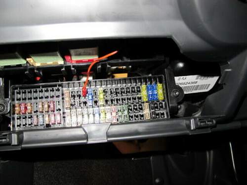

Wer kennt die Belegung der Kabel, die vom Sicherungskasten vorne raus gehen. Brauche 1x Zündungsplus, 1x Dauerplus.
Danke für´s denken 🙂
Hallo Tiguaner,
ich habe schon einige Infos für den Einbau meiner FSE-Bury RC9060 hier finden und verwenden können. Jedoch fehlt mir nun die Beschreibung der Sicherungsbelegung auf der Fahrerseite unter dem Armanturenbrett. Habe die FSE auch soweit......nach größerem Anlauf, nach dem richtigen Anschluss (Quadlook) Radio RCD310, zum funktionieren gebracht, allerdings habe ich den Zündstrom 15 neben einer Flachsicherung abgenommen und dabei ist mir nicht richtig wohl.
Daten meines Tigu: 2,0TDI DSG7 Fz: WVGZZZ5NZBW014382
Im Handbuch ist nichts zu finden.
Gruss vom Hochrhein

Hallo Suedwest, ich habe alle (außer Zündstrom) Anschlüsse nach VW Anweisung beim Freundlichen mit Mithilfe des Spezialisten dieser Werkstatt angeschlossen. Es funzt auch nur hätte ich gerne die Belegung der Sicherungen gewusst. Habe ein Bild eingestellt zum anschauen.

Hallo Wasserspinne
Im Fahrzeug deiner Generation sind im Sicherungshalter C einige Sicherungen
anders belegt als bisher (MJ ab 2008).
Auf der Sicherung 28 (da geht das rote Kabel raus) ist bei mir der Heckscheibenwischer.
Die Sicherungsplätze 28 bis 33 liegen auf Klemme 75a
Unverändert ist Sicherung 33 mit 40Ampere (Schalter für Frischluftgebläse)
Die Sicherungen aus dem Kasten im Motorraum 1 bis 12 liegen auf Klemme 30a
So wie das rote Kabel bei dir eingesteckt ist, ist die Leitung nicht abgesichert!
In die Leitung sollte eine Fliegende-Sicherung mit 5A eingefügt werden.
Ansonsten solltest du nochmal deine Werkstatt um Unterstützung bitten.
