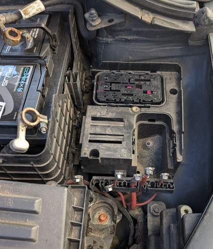

Ist unter dem Sicherungskasten ein Stecker als Block oder lauter einzelne Stecker?
Ich gehe davon aus dass der Stecker darunter auch angeschmolzen ist.

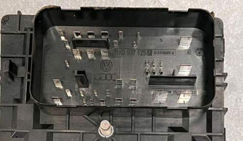

Anbei ein Bild, wie der Sicherungskasten von unten aussieht.
Bild #211627579
Der Sicherungshalter ist nicht identisch zur Europaversion.
Die Sicherung SB 16 30Amp Plusleitung vom Akku in die TV2 und TV22, von der alle Sicherungen SC
Innenraum versorgt werden. Ab SB16 Kabel 2,5² rot/lila geht direkt nach A/1 an das Bordnetzsteuergerät.

Reparatur gelungen. Der Sicherungshalter ist identisch mit der europäischen Version.
Teilenummer 1K0937125A
Danke trotzdem für die Hilfe, da es mit dem Wissen die Reparaturdauer sich deutlich verkürzt hat. Unter dem Sicherungshalter ist ein Stecker, keine einzelnen. Dieser ist nicht angeschmolzen oder defekt.

Hallo und vielen Dank für die Rückmeldung.
Das Bild vom 14.Aug. ist die Rückseite vom Sicherungshalter, hab ich nicht erkannt.

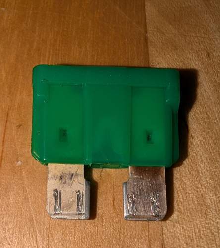

Jetzt ist noch von Interesse, was war die Ursache für die zerstörte Sicherung?

Ja, es ist die "Rückseite" bzw. Unterseite. Im angehängten Bild sieht man das Ganze ohne Sicherungskasten. Da ist der Stecker zu sehen.
Ursache, schlechter Kontakt. An der Sicherung auf der linken Seite tiefe Kratzer und auf der rechten Seite ist aufgeschmolzenes Material. Konnte man gut erfühlen. Da an der Stelle eine andere Sicherung drin war, gehe ich davon aus, dass der Vorgänger schon ein Problem hatte. War vor mehr als 6 Jahren.
