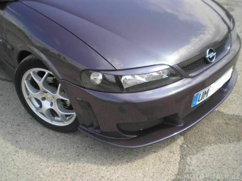

Hallo, ich habe diese Scheinwerfer verbaut. (mit With Hammer Birnen) und ich bin zufrieden. Ausleuchtung finde ich ist sehr gut, habe die sogar beim Tüv einstellen lassen. und die Qualität. na ja. habe sie seit fast ein Jahr drin und hatte bis jetzt noch keine Probleme.
P7190018

also ich habe diese verbaut. so sehen meine von der rückseite auch aus. 139 € gibt aber noch welche für 99 € sehen auch ob das die gleichen wären.
