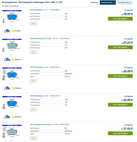

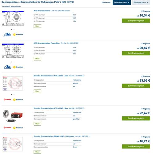

darf ich die Frage hier auch aufgreifen.
Geht um die Bremsanlage (Scheiben, Beläge etc...) hinten
FIN WVWZZZ6RZEY054094
Ergänzend: Welche Scheiben Beläge Kombi würdet ihr empfehlen. Ist das Auto meiner Tochter, wird also nicht "hart" gefahren ;-)
Würden die so wie in dem Warenkorb zusammengestellt Sinn machen, vorausgesetzt die PR stimmt
Vielen Dank
Scheibenbremsen hinten
Beläge hinten
Bremsensatz
@Herr der vier Ringe PR Nummer Vorne 1ZG
Hinten 1KT

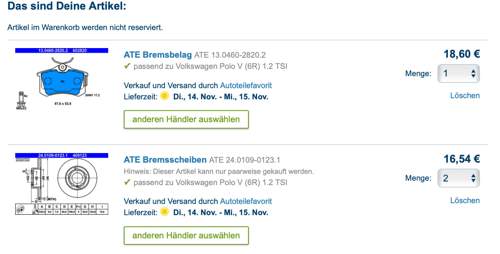

Habe sehr viele Sätze Brembo bei der Bremsanlage verbaut!
Super Bremswirkung,Kein Quitschen haltbarkeit auch ganz gut
@polobuddy schrieb am 7. November 2023 um 15:09:11 Uhr:
Hinten 1KT

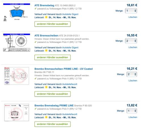

preislich geben die sich wohl nichts.
würden jeweils die Pakete zu ATE und Brembo wie im Anhang passen?
Fehlt was?
Bremsenpaket
@Herr der vier Ringe joa dann nimm die ATE !
Die Teilenummer von den ATE passen !
@polobuddy schrieb am 7. November 2023 um 15:26:31 Uhr:
