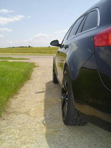

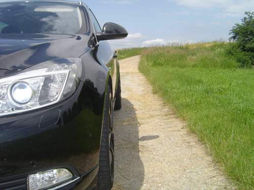

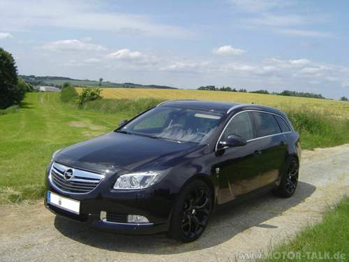

Hi, ich würde an deiner Stelle federn von Eibach einbauen, weil schon mehrere Probleme mit den H&R hatten, denn bei denen kam es vor, dass die oberen beiden Windungen zusammenkamen und somit ein Poltern zu hören war.
Zur Spurverbreitung kann ich dir sagen, dass ich die OPC 20 drauf gebaut habe und dass du vorne nur um 30mm breiter werden muss.
Also hinten 20mm pro Rad und vorne 15mm pro Rad, dass sind vorder und hinterreifen genau gleich im Rad haus.
Schau dir einfach die Bilder in meinem Provile an oder die hier.
Snow
Dsc08188
Dsc08185
Dsc08187
