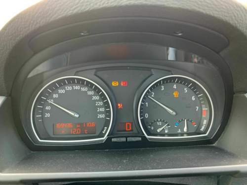

bin gerade gefahren und beim rechts abbiegen piepste es kurz und es leuchteten folgenden Lämpchen auf (Siehe Bild).
Zündung aus und Motor wieder an brachte keine Abhilfe. Auto fuhr dann normal weiter.
Hab diese Woche leider keine Gelegenheit den Fehlerspeicher auszulesen.
Jemand eine Idee warum diese Warnleuchten-Kombination aufleuchtet?
Danke

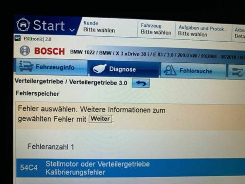

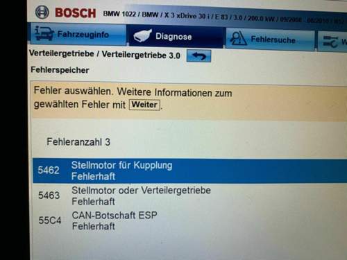

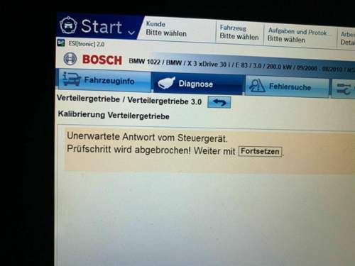

Hallo!
Habe erst heute ein Bosch 570er bekommen.
Fehler ausgelesen. Fotografiert und gelöscht.
Anschließend wollte ich beim STG Verteilergetriebe ein Ölwechsel / bzw. Kalibrierung durchführen.
Siehe Screenshots.
Dann bin ich wieder beim Zahnrad vom Stellmotor.

Themenstarteram 14. Mai 2020 um 18:25
Hallo zusammen!
So hier mein Ergebnis.
Zahnrad wie korrekt von pewoka diagnostiziert im Eimer.
Original Reparatursatz verwendet. Öl (orig) neu. Ölverschleissgrenze und Reperatur Stellmotor neu gesetzt. 70km Probefahrt- Alles gut.
