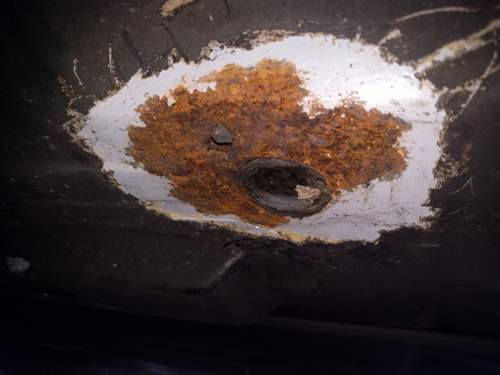

Anbei zwei Problem-Stellen, wo es "durch" ist, aber nur in ganz kleinem Bereich.
Ich würde das jetzt mit "Metall-knete" zustopfen, danach großflächig Owatrol Öl drüber, dann Brantho korrux.
Bin mir nicht sicher, ob ERST zumachen und dann Owatrol drüber, (aber dann ist innen ja kein Owatrol zur weiteren Rostverhinderung).
Oder erst Owatrol rein, aber dann ist die Stelle fettig, und dann hält vielleicht die "Metall-knete" nicht richtig.
Wie würdet ihr vorgehen ?

Immer erst Rostschutz, dann die Knete.
Also erst Owatrol/Lack, dann zumachen.
Habe so auch schon Minilöcher an unkritischen Stellen behandelt und es funktioniert.
Wenn Owatrol getrocknet ist, dann ist es auch nicht mehr fettig.
Ich würde das Owatrol aber überlackieren und erst dann das Loch verschließen.
Danke, so mach ich es.
Kann ich den Gummistopfen, einfach mit Brantho kurrox drüberlackieren, oder muß der sauber bleiben ?
Hab keine Ahnung, ob da vielleicht bewußt Luft reinströmen soll, damit innen nichts schimmelt ?
Den Gummistopfen nimmt man heraus, weil auch die Kante vergammelt sein wird und die Innenseite mit Sicherheit auch.
Das ist schon weit fortgeschrittener Rost auf dem Foto, ich vermute mit dem Hammer käme man durch...
Den Gummistopfen nach Durchtrocknung wieder einsetzen, etwas Vaseline schadet nicht.
Wenn du den Stopfen raus nimmst bröselt dir sowieso alles entgegen. Der hält den ganzen Rest doch nur noch zusammen.

Nee, großflächig durchgerostet ist es NICHT. Auch wenn es so ausieht. Es ist nur die Kante um den Stopfen "angefressen" und da bröckelt es auch. Aber gleich danach kann ich mit dem Schraubzieher fest "draufstochern" und es bleibt fest. Es sind also noch kleine Stellen, die ich hoffentlich noch kleben kann. (Klar, auf lange Sicht hab ich sowieso "verloren". Aber es geht mir ja um die Erfahrung des Selbermachens.)
Deswegen halt meine Frage, weil ich überlege den Stopfen ganz rauszumachen, und das Loch komplett zuzukleben. Das wäre einfacher, als den "angefressenen" Kreis wieder "nachzubilden". Oder muß da Luft einströmen können, weil sonst der Innenraum vielleicht schimmelt ?

Vielleicht findest du auch einen Stopfen in Übergröße. Zum Beispiel 80mm statt 50mm. 😉
@osix schrieb am 10. Aug. 2024 um 18:28:26 Uhr:
nein, aber große Lachen kann man damit ablassen. Für die Entlüftung sind die Lamellen hinter der Heckstoßstange da.
Es wäre viel leicht Sinnvoll wenn uns der T.H. einmal mitteilen würde wo er die beiden Bilder gemacht hat, Radhaus, Schweller ???
Aber unabhängig davon hätte jeder vernünftige Mensch doch erst einmal den Gummi Stutzen raus gemacht um zu sehen von wo er Rostet. Rostet er von ihnen nach Außen hat er sowieso ( fast ) verloren ) Da er selbst angibt das es schon am Bröseln ist was will er dann mit Owatrol ? Owatrol kann man bis zu einer Roststärke von 2 anwenden von 4 Wenn es am bröseln ist dann liegt mindestens die Stufe 3 vor.
OK, akzeptiert. Du solltest nur bedenken, dass du die Löcher umsonst reinstocherst und der Prüfer dafür Geld nimmt. Also lieber mal einen kleinen Hammer nehmen. Wenn es nicht mehr solide klingt ist es das auch nicht.
Das ist nicht böse gemeint, ich möchte dich bloß vor einer Riesenenttäuschung bewahren. Ein Corsa ist in der Richtung nunmal etwas suboptimal ausgestattet.
Hab nochmal mein einem Hammer geklopf. Bröckelt nichts. Nichts mehr. Nur der Rand ist "angefressen",nachdemjetzt alle Brössel abgefallen sind.Hab jetzt satt Owatrol Öl drauf und bin jetzt erstmal im Urlaub. Solange kann das richtig einziehen und trocknen.Danach geht es weiter.
Die zwei Löcher sind übrigens hinter einandander auf einer gedachten Linie ca.15 - 20 cm parallel zum Schweller Fahrerseite. Von innen komm ich nicht ran, da müßte ich ja den Teppich wegmachen.
