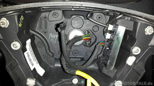

So, das kleine Steuerteil hab ich jetzt bekommen, es passt auch in die Aussparung vom Lenkrad.
Nur wo stecke ich das Kabel vom Steuerteil ein, es würde nur in die schwarze Buchse unterhalb der grünen und gelben Stecker passen, die Buchse jedoch ist ja schon besetzt durch das Kabel, welches aus dem Mantelrohr kommt.
Und die Buchse, die am Mantelrohr noch frei ist, passt nicht.
Weiß noch jemand weiter?

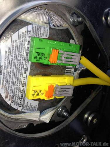

Das könnte helfen...
20131228-144521
Danke, aber wo geht das untere Kabel in der Steckerleise hin und wo wird das freie In der Bildmitte hingestöpselt....ist auf dem Bild schlecht zu sehen.
Das ist ein Bild direkt nach dem die Airbageinheit mit der LFB abgenommen wurde.
Das grüne und gelbe Kabel ist für den Airbag und das Andere für die LFB.
Die Schaltwippen sind ja hinten angebracht und die Kabelführung ist ja zu erkennen.
Bei mir passt nur der unterste Stecker des Steuerteils nicht in die Buchse, da er genauso aussieht wie der Stecker der LFB....und der ist ja viel schmaler.
Benötige ich noch ein extra Kabel oder zumindest einen anderen Stecker?

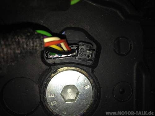

@mzeer:
Hast du mal ein Foto aus der Nähe von dem Stecker, der da unter im kleinen Steuergerät sitzt?
ich habe meine Fotos durchgesehen und nur das gefunden, welches ich hochgeladen habe.
Das ist beim Lenkradtausch entstanden.

Ich habe mir ein Lenkrad mit Schaltwippen (A230 460 99 03) besorgt, das Steuergeraet (A 036 545 70 32) war bereits im Lenkrad. Nun habe ich auch das Problem, das das drei adrige Kabel aus der Kontaktspirale nicht in das Steuergeraet passt.
So wie ich das sehe, muessen wir leider die Kontaktspirale gegen eine Code 428 faehige austauschen (--> A 169 464 11 18 ~320€)
Alternativer Loesungsplan: das drei adrige Kabel aus der Kontaktspirale ist ein LIN Bus. Sofern sich die Kontaktspiralen nur in den Steckern unterscheiden, koennte man das Kabel ohne Probleme selbst an das Steuergeraet im Lenkrad adaptieren. Vom Steuergeraet dann einfach mit dem dafuer vorgesehenen und beiliegenden duennen 3 adrigen Stecker zum Airbagmodul.
Kann jemand sagen, ob die Kontaktspiralen bis auf den Stecker identisch sind?!
