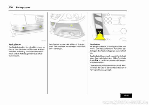

Ich habe eine Frage an euch:
Normalerweise ist es so, dass wenn man den Retourgang einlegt, geht die Kontrollleuchte (neben dem Radio) an, die anzeigt, dass die Einparkhilfe aktiviert wurde.
Weiters sollte ein Piepton ertönen, der die Aktivierung auch signalisiert.
Meine Frage:

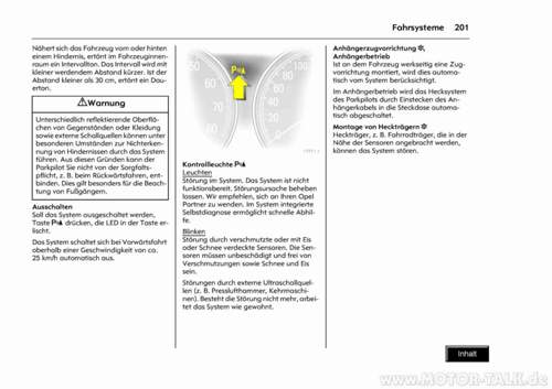

Seit 3 Tagen kommt bei mir dieser Piepton nicht mehr. Deutet das auf einen Sensordefekt hin? Das komische ist, dass bei mir im Display die ParkKontrollleuchte (welche eine Funktionsstörung anzeigen soll) nicht angegangen ist.
Könnte es auch sein, dass ein Sensor durch die derzeitige Kälte spinnt und deshalb der Signalton nicht mehr ertönt?
Anmerkung: Vorne gehen die Sensoren, hinten auch, jedoch glaube ich, dass der 2. Sensor von links nicht einwandfrei funktioniert.

Gerda bei diesem Wetter, wenn die Sensoren verdreckt sind kann es zu Fehlfunktion kommen!
Bei mir hat das System sich noch akustisch bemerkbar gemacht, wenn ich den Rückwärtsgang eingelegt habe.
Gruß Jan
Einfach mal über alle 4 oder 8 drüber wischen.
Das System dürfte gestört sein und daher auch gar keine Distanzen messen und auch nicht piepsen. Hatte ich genau vor einem Jahr auch und hat sich durchs Autowaschen von selbst erledigt.

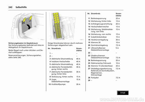

Sicherungen gecheckt?
Ansonsten könnte der FOH mit dem Tech2 die Sensoren checken und sieht wo der Frosch die Locken hat.

Ich hoffe ich habe mich nicht falsch ausgedrückt. Der Ton beim Einlegen des Retourganges ertönt nicht mehr.
Die Sensoren piepsen beim Zurückfahren schon.
Das kann ja nicht an einer kaputten Sicherung liegen - ansonsten würde der ganze Parkpilot nicht mehr funktionieren?

Bei meinem VFL ertönt ein langes piepen beim einschalten der PDC wenn sie auf störung geht NICHT funktioniert.

Beim einlegen von R leuchtet die Led am Schalter und es ertönt ein 1sek. Langes Piep piep piep piep. Der Ton unterscheidet sich vom eigentlichen Warnton.
Dann scheinst du der einzige zu sein, bei dem es piept!;)
Das System scheint eine akustisches Einschaltsignal zu geben, wenn man PDC nur hinten verbaut hat.
Gruß Jan
Mein Signum ist EZ 12. 2005 und hab PDC für vorne und hinten.
vielleicht wurde ist das akustische Signal beim Endgültigen Facelift Modell entfallen. Den Memory Innenspiegel haben ja auch nicht alle
werde davon mal eine Aufnahme machen, dann können wir vergleichen :D
Genau so war es bei mir. LED leuchtet am Schalter und der Signalton (1x) ertönte. Nun nur mehr die LED am taster - kein Piep mehr.
