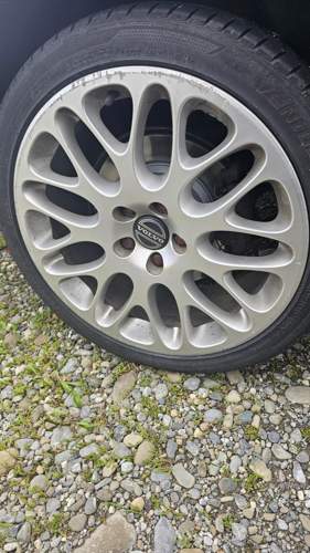

Mal eine kurze Frage hier in die Runde...
Wie werden Capella Felgen 8x18et49 so gehandelt ohne Reifen? Zustand aller vier Felgen wie auf dem Foto...

Du kannst Glück haben und aus der Schweiz welche bekommen für ca. 400,00 - 500,00 Euro makellos.
Oder aus Deutschland zwischen 1200,00 - 1800,00 Euro makellos.
Oder je nach Zustand auch etwas günstiger.
Aber in dem angemerkten Zustand kannst getrost 800,00 € - 1000,00 € rechnen.
Aufarbeiten ist in Deutschland sehr teuer geworden.
Die Felgen sind leider sehr rar.
Ich suche auch einen kpl Satz in günstig.
Leider versendet niemand aus der Schweiz nach Deutschland.

Ich möchte meine ja verkaufen. Deswegen die Frage. Entweder in dem Zustand wie auf dem Foto oder ich lasse sie noch von meinem Lackierer aufbereiten. Da müsste ich zuerst noch Angebot einholen was das kosten würde.
Ich nehme Sie gern. Auch in dem Zustand.
