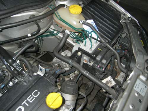

Corsa C ABS
am 23. Mai 2016 um 15:38
Ist das Foto aktuell Haribo? Sieht ja aus wie geleckt :)
Nein, der wurde 2011 gegen einen Corsa D ausgetauscht.;)
So sieht der Motor des Corsa D aktuell nach 5 Jahren aus
Aber auch mir ist bekannt das die 58PS Version im Ausland ohne innen belüftete Scheiben und ABS angeboten wurden, weiß aber nicht ob das in allen Ländern der EU so war.

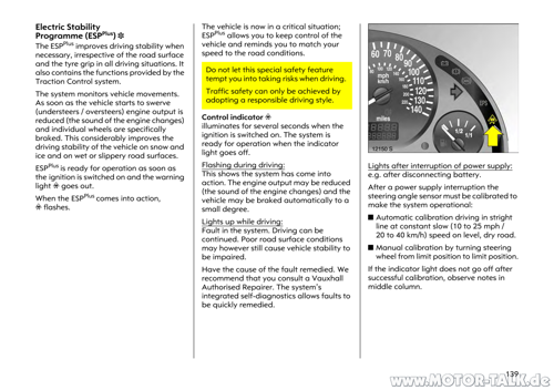

Der hat ja sogar ESP. Das war Sonderausstattung, und wurde da halt bestellt.
http://www.motor-talk.de/.../foto0242-i206165994.html
Wo ist hier ABS? :p
"FUER SPANIEN"
Ich habe den Corsa C in Belgien bestellt, da damals günstiger, und ich habe die Ausstattung konfiguriert und ABS war serienmäßig, ESP hatte er nicht.
Dann war ABS in Belgien halt schon serienmäßig, in Spanien nicht.
Warum hat das Aggregat dann eine liegende Trommel? ABS ohne ESP hat die doch nach oben und nicht nach hinten.
