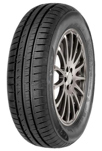

Die genaue Bezeichnung das Atlas Reifen: Atlas Polarbear HP 195/65R15 91T 3PMSF: wenn ich mir das Bild anschaue, dann sehe ich keine Pfeile für Laufrichtung und auch das Profil schaut mir auf der Innen und Aussenseite gleich aus.
Atlas Polarbear HP Winterreifen
Neiny das ist schon richtig, was @Chaos1994 geschrieben hatte. Der Reifen ist asymmetrisch, hat somit keine Laufrichtung, sondern nur eine Außen-/Innenseite. Der Reifen dreht dann auf der einen Seite in die andere Richtung wie auf der anderen. Wenn du genau hinschaust, siehst du, dass die beiden inneren unlaufenden Rillen verschieden "eingeschnitten" sind, einmal ziemlich gerade, die andere in einem Bogen.
Lustigerweise ist der Reifen auf dem Foto falsch montiert, denn es steht INSIDE auf der Außenseite. Liegt wohl aber nur daran, dass die Felge in das Foto gephotoshopt ist.

Danke für deine Antwort, wieder was gelernt und das mit dem falsch montierten Reifen wegen Outside/Inside auf dem Bild das habe ich auch gesehen.
Von der Zulassung ist der einer , aber ich hab immer Bauchschmerzen wenn man ein Sommerprofil mit Lamellen verziert und meint - Winterreifen.
Optisch hat er auch defintiv nichts mit einem der bekannten Hersteller gemeinsam.
