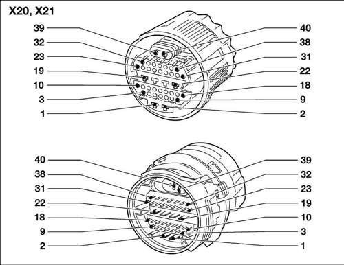

Ist der Türkabelbaum vom Corsa mit oder ohne Sidebag? Paßt das zu deinem?
Türkabelbaum mit Seiten-Airbag hat 40 Pins, der ohne 30 Pins.

Naja, aber die Stecker passen dann nicht aufeinander 🙄
sind meines wissens alle idendisch wenn wir von der grossen schraub tülle reden?
der unter schied liegt nur in der anzahl der belegten pins!
Definitiv falsch
X20-x211-ohnesidebags
X20-x211-mitsidebags

Nein, der 40-polige ist vom Kabelbaum mit Seitenairbags, der 30-polige vom Kabelbaum ohne Seitenairbags.
