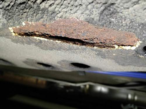

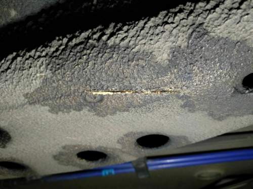

Mach lieber erst mal eine Bestandsaufnahme auf einer Hebebühne bevor du loslegst und schau dir jeden Falz und jede Überlappung genau an damit nicht auch noch sowas wie bei mir zum Vorschein kommt.
Img-20210928
Img-20210928
Themenstarteram 7. November 2021 um 19:00
@Gerd_7 schrieb am 7. November 2021 um 13:09:08 Uhr:
Welches auto ist das auf dem bild?
@Marcel17011998 :
Meins
