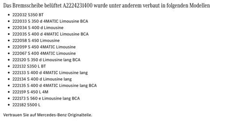

bin auf der Suche nach den Nachfolgern der Teilenummer für die hintere Bremsscheibe mit der folgenden Teilenummer:
A 222 420 07 72 (von 2019)
Aktuell scheint der Nachfolger zu sein:
A 222 423 15 00 (2024)
Ist das der Nachfolger von A 222 423 14 00?

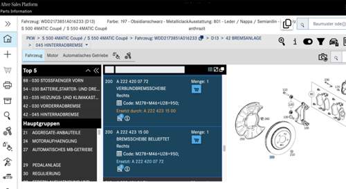

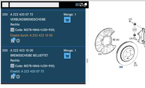

So wie ich das sehe war die 14 00 niemals für das Baumuster W217 gültig - siehe Anhang.
Die gültigen Nummern siehe Bild 2 + 3 - 15 00 ist dann die aktuell gültige Nummer.

Vielen lieben Dank für die schnelle Antwort.
Welche Teilenummer war denn direkt vor der A 222 423 15 00 der direkte Vorgänger?
Das kannst Du im Anhang ober ersehen.
Aber gern füge ich den Ausschnitt unten nochmals bei.
Schau auf die rot unterstrichen Zeilen das spricht für sich selbst.
"ERSETZT: "
Klingt logisch - für mich jedenfalls.

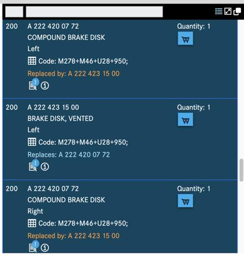

Screen-shot-2024-11-13-at-16-04
Ich weiss nicht, wie die Datenbank funktioniert.
Meine Annahme war, dass die untere Nummer der aktuelle Ersatz für die A2224200772 ist und dass es davor noch andere Ersatznummern gab, diese in dieser Ansicht aber nicht gezeigt werden.
Dann gab es also vor der A2224231500 nur die A2224200772?
Bei den Herstellern wie Meyle oder Bosch findet man unter der A222 423 15 00 keine Bremsscheiben. Daher dachte ich, dass die Nummer noch zu neu ist.
Nochmals, schau die Screenshots an.
Wenn da steht:
A 222 420 07 72 ersetzt durch 222 423 15 00 ist das unmißverständlich.
Das ist keine Sache der Interpretation sondern klipp und klar.

Ich füge den Screeshot nochmals bei - diesmal in englisch. Hoffe in englisch ist es leichter zu verstehen ?
"Dann gab es also vor der A2224231500 nur die A2224200772?" SO IST ES, anderenfalls wären sie gelistet.

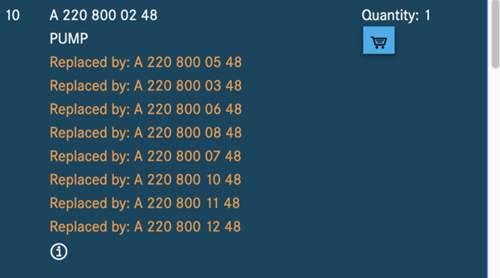

Ich bin halt sehr lange Audi gefahren und z.B. im ETKA konnte man die komplette Historie der Teilenummern verfolgen.
Das ist hier halt anders, ist dann so.
@cambozi schrieb am 13. November 2024 um 10:06:50 Uhr:
Vielen Dank für die ausführliche Antwort.
Das ist hier halt anders, ist dann so. Nein ist hier genauso siehe Beispiel
Viele Teilenummern
Nicht jedes Teil wurde in der Folge mehrfach durch andere ersetzt, manchmal gibt nur eine einzige neuere Teilenummer und das wars, oder gar keine neuere. Was aber nicht heisst, dass man nicht auch die alte zum suchen verwenden kann, denn das ist ja immer noch die Nummer, welche je nach Bj. im Auto selbst verbaut wurde.
zb ersetze ich meine alten NOX Sensoren mit der identischen verbauten alten Teilenummer und nehme keine neuere Nummer, auch wenn das EPC mir eine neuere Nummer als Ersatz anzeigt.
