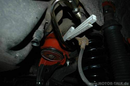

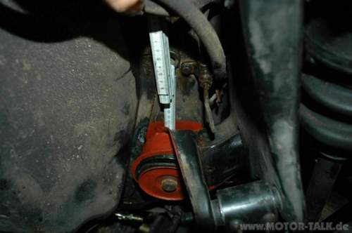

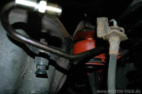

Hi!
Ich hab endlich die Zeit gefunden, auch meine HA einzubauen. Die vorderen 2 Gummipuffer liegen an der Achsbefestigung an, das kann ich sehen und ertasten.
Aber hinten, zum Tank hin, kann ich ein Stück Holz (1 cm) zwischen Karosse und der Blecheinfassung des Gummipuffers stecken, das ist doch nicht richtig, oder?
Links wie rechts das gleiche. Ich bin zwar kein Bodybuilder aber auch nicht schwach, und sehr viel weiter kann ich die Schrauben unmöglich anziehen.
Vielleicht ist auch noch alte Schraubensicherung in dem Schraubenloch???
Ich bin für einen Tip Dankbar.
MfG Paul

Themenstarteram 10. Juni 2014 um 21:39
Hi!
Also, hier die Bilder. ich habe noch mal ein paar Stunden damit verbracht, die Sache zu untersuchen, Schrauben rein und raus gedreht, gemessen, mal mehr Unterlegscheiben genommen, etc.
Folgendes wurde festgestellt:
Am Schraubgewinde liegt es nicht, oder an vergammelter Schraubensicherung.
Meine Meinung ist, daß der Bolzen der Karosserie tatsächlich auf der Innenseite des Gummilagers aufliegt. trotzdem sind fast 1,5 cm Platz.
Natürlich habe ich keine neuen Schrauben genommen, sondern einfach irgendwelches gummi drunter geklemmt.
Es sollte aber trotzdem funktionieren.
Vorne ist original Mercedes topflager, da passt es eins a.
Das alte Lager, das enger an der Karosserie dran war, ist leicht anders. Ich habe das neue von Taxiteile, aber die machen gerade Wartung, und so kann ich es nicht posten.
Vielleicht bin ich falsch vorgegangen?
Ich habe den Achsträger locker angeschraubt, hinten und vorne, und dann die federn rein, dann erst vorne Festgezogen, und jetzt habe ich hinten dieses Problem.
Jedenfalls ist es glaube ich echt zuviel Platz.
Vielleicht muß ich das Ganze nochmal ablassen, oder was meint ihr???

am 12. Juni 2014 um 8:55
Aus meiner Sicht ist das normal. Die Lager haben oben zwei Gumminasen, die an der Karosserie anliegen. Ist ja auch logisch. Wenn das Metall auch an der Karosse anliegt, kann das ja nicht mehr dämpfen.
Themenstarteram 12. Juni 2014 um 9:10
Hi, die Gumminasen liegen leider NICHT an, die würden so 0,5 cm Platz haben, ich habe jedoch 1,5 cm Platz...
Habe gerade an meinen beiden geschaut: wie schon gesagt wurde sind da 2 Gumminasen, diese liegen bei mir an. Setz doch mal den Wagenheber am Differential an und heb den ganzen Wagen hoch. Dann kann man evtl eingrenzen ob die Schrauben nicht weit genug reingehen oder ob es an den Gummilagern liegt. Evtl Billigteile erwischt die die falschen Innenmaße haben?
Themenstarteram 12. Juni 2014 um 11:42
Danke für deine Mühe ;-(
Themenstarteram 12. Juni 2014 um 11:51
Also, ich benutze die Schrauben, die vorher drinnen waren, vielleicht brauche ich welche mit Längerer Windung, die ist recht kurz. allerdings ist auch dieser Bolzen, wo die Schraube reinsoll, recht kurz innen.
Ich kann den Wagen hochheben, egal an welcher Stelle, auch direkt am Puffer, das Lager geht einfach nichtt enger an die Karosserie an.
Ich gehe gerade mal in die Werkstatt und suche die Rechnung für die Puffer, dann kann ich dir sagen, von welcher Firma die sind.
Themenstarteram 12. Juni 2014 um 12:39
http://www.te-taxiteile.com/.../Gummilager-Hinterachse-gross-W124
Hier, die habe ich eingebaut
Themenstarteram 13. Juni 2014 um 5:27
Ich habe noch mal geschaut: die Lager liegen Innen definitiv am Rad der aus der karosserie herausragenden Verschraubung an.
Wenn ich mit dem Wagenheber drücke, dehnt sich das gummi vom Lager, und die Achse hebt sich, sie rutscht aber nicht an die richtige Stelle.
Hast du die alten Lager noch? Dann könnte man die Achse nochmal ausbauen und die Innenmaße vergleichen. Ist ja jetzt nicht gerade der beste Hersteller wenn ich das mal so sagen darf.

In der Beschreibung in deinem Link steht Hersteller Optimal-Germany, mit denen habe ich schonmal oft schlechte Erfahrungen gemacht.
