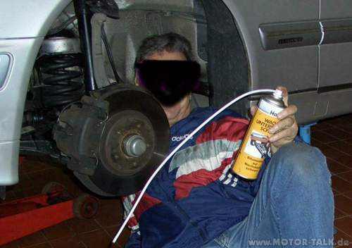

Eine Untersuchung des Fahrzeugs auf Korrosion im Rahmen der regelmäßigen
Inspektion durch den Hersteller muss separat beauftragt und vergütet werden, was
viele Fahrzeughalter überrascht. Dies, sowie die stellenweise fehlende werksseitige
Wachskonservierung, z. B. am Unterboden, waren aber bei verschiedenen
Herstellern in diesen Produktionsjahren gegeben.
Betroffen von Korrosion sind etwa
• Türkanten unter den Dichtungsgummis
• Batteriefach unter der Rücksitzbank
• Federbeindom und obere Stoßdämpferaufnahme an der Vorderachse
• Vorderachsträger, Hinterachsträger, teilweise unter Verkleidungen nicht sichtbar
• Blechkanten an der Motorhaube sowie rund um den Kühlerbereich
• Hecklappe, Scharniertaschen der Heckklappe beim Kombi
• Blech um das Kofferraumschloss (Limousine) sowie Heckklappengriff (Kombi)
flächiger Rostbefall im Unterbodenbereich und Kantenunterostungen
• Kofferraumdeckel, unter dem Dichtgummi, insbesondere im unteren Bereich
direkt über dem Heck-Stossfänger
• Halterungen und Blechkanten unter den Innenkotflügel vorn und hinten, ohne
Demontage nicht sichtbar
• Halterungen der Stoßstange, ohne Demontage nicht sichtbar
http://picasaweb.google.de/.../...ungMitRostEntfernenWwwCarblastDe?...

treten häufiger Rostprobleme auf, es sind jedoch nicht alle Fahrzeuge betroffen,
vielmehr hängt dies stark mit den Nutzungs- und Unterbringungsbedingungen
zusammen (Salzreiches Gebiet; unbelüftete Garage etc.). Das Problem wurde seit
etwa 2000 durch die Motorpresse aufgegriffen. Der Hersteller gewährt bei
Fahrzeugen, abhängig von deren Gesamtzustand und bereits durchgeführten
früheren Kulanzarbeiten, Kulanz bei der Beseitigung von Rostschäden, dies
allerdings nur bis zum 8. Laufjahr und beginnend erst nach massivem Druck der
Medien ab 2001. Als Grund für die Korrosion werden u. a. Produktionsfehler beim
Einsetzen der Türdichtungs-Gummileisten genannt. Auch der verwendete
Wasserlack scheint, verbunden mit einer geänderten Konstruktion des
Blechbeschnitts der Werkzeuge, verantwortlich für dieses Rostproblem. Viele
Blechschnittkanten an der Karosserie sind scharfkantig und auch ausgefranst. Der Lack
trägt hier nicht rund, sondern spitz und dünn auf. Unterrostungen sind so leichter
möglich. Rostprobleme traten ebenfalls häufig schon bei recht jungen Fahrzeugen
auf. Sie können auch bei älteren, bislang rostfreien Fahrzeugen plötzlich auftreten.
Herstellern in diesen Produktionsjahren gegeben.Betroffen von Korrosion sind etwa
• Halterungen der Stoßstange, ohne Demontage nicht sichtbarhttp://picasaweb.google.de/.../...ungMitRostEntfernenWwwCarblastDe?...
LG, Walter
