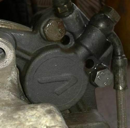

Das Ding ist, dass man den Bremshebel ja gerade einmal einen Centimeter betätigen konnte, da der Stift/Zylinder im Bremspumpengehäuse festgerostet ist. Wir haben alles auseinander genommen und gefettet.
Zum Link: Dieses Angebot hatte ich auch schon gefunden, nur kommen mir mehrere Dinge suspekt vor. Einmal sieht die Bremszange nicht ansatzweise wie die original verbaute aus, dann wüsste ich nicht, dass der Elystar 2012 noch gebaut wurde und zum letzten steht auch keinerlei Hersteller drauf, obwohl Peugeot ja überlicherweise AJP-Bremssysteme verbaut - sehr komisch das Ganze.
Wenn ich Ersatzteile verbaue, dann sollten es die originalen sein, auch wenn gebraucht - gerade beim Bremssystem werde ich da keine Alternative annehmen.
Der Aufbau erinnert mich stark an die Bremssattel von China-Mopeds.

Danke für deine Mühe, aber ich habe leider nicht das gesuchte Teil gefunden - vielleicht kannst du mir mit ein paar Klicks helfen..
In erster Linie brauche ich unbedingt den hinteren Bremssattel vom Vergaser-Modell (Advantage).

Ich habe die Internetseiten sehr wohl durchstöbert, auch habe ich dem Herren von www.2aaz-2roues.com eine E-Mail geschrieben - ich warte noch auf eine Antwort.
Ich zeige euch mal den Sattel, welchen ich brauche - vielleicht werdet ihr ja fündig, zumindest wäre ich dafür sehr dankbar.

Danke, aber die habe ich auch schon gefunden - ich würde aber lieber auf ein Originalteil von AJP setzen.
..So, habe endlich einen gebrauchten Sattel gefunden - original Elystar Advantage 50 aus 2008 mit ähnlicher Laufleistung (<10tkm).
In den nächsten Tagen/Wochen muss dann noch die Zeit gefunden werden, ihn einzubauen und zu entlüften - letzteres wird bestimmt wieder ein Heidenspaß.
