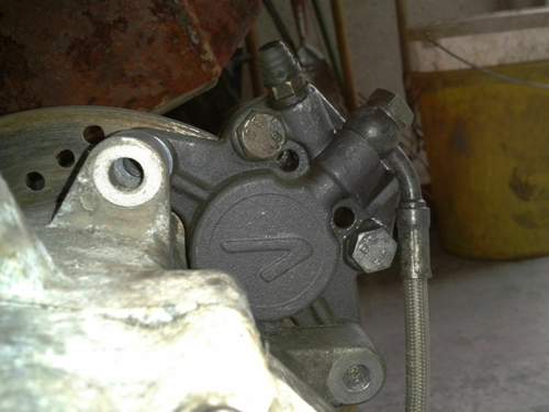

Der Roller hat 7500km runter und Ersatzteile, vor allem den von mir gesuchten Bremssattell, zu finden ist einfach nur unfassbar schwer. Einzelteile für das Comib-Bremssysteme des TSDI findet man im Gegenteil problemlos. Alternativ bleibt nichts anderes übrig, als Originalteile bei Peugeot zu kaufen.
Das ganze für ein Moped, das nicht mehr gebaut wird und Ersatzteile rar sind..
Schick doch mal ein Bild von dem Sattel, hatte selbst auch Probleme einen zu finden- vielleicht kann ich dir helfen

Elystar-bremszange-hinten

Diese Sorte AJP-Sattel gibts in D. als Nachbau für 40 - 50 Mäuse. Da würde ich nichts gebrauchtes anschaffen...

Passt auch für folgende Modelle: hinten: mit 13 Zoll Felge
Die Elystar hat aber 12 Zoll Felgen. Und Nu?
Kleiner Nachtrag für NL gibt es auch 13 Zoll. Aber Umtausch sollte ja auch noch möglich sein
Wie, nur 12er Räder? Na das würde ich gleich mal auf 13er umrüsten, wenn sich mal ein 13er Radsatz beim Ih-Bäh findet.
Scheiben und die Bremszange sollten gleich sein, egal, ob 12er oder 13er Felgen drauf sind. Die übliche 190er Scheibe sollte bei beiden passen.
